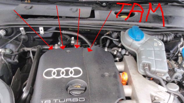

    Доброго дня.
    У меня мотор 1,8Т АМВ. По звуку тарахтит так же само. Как дизель. Если газануть, становится лучше, а через секунд 5 опять. Получается что у меня также беда в регуляторе фаз газораспределения 058 109 088 K?
    Если открыть капот, то тарахтит тут:
    Заранее благодарен)

    Re: Фотоотчёт по замене фазорегулятора и перепускного масл. клапана на Audi 8E A4 2.0
    похоже

  18. slavik86
    slavik86 Завсегдатай
    25 дек 2008
    503
    A4/B6 2.0 01г.
    Системы у нас разные, фазорегулятор у тебя похоже совсем другой. Причина как такова может быть и в натяжнике цепи как у 1.8Т.
