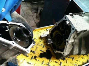

    После снятния КПП, выяснилось, что задний фланец КПП (выход из Торсена) свободно прокручивается, не создавая связи с фланцами передних приводов.

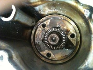

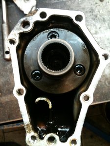

    Итак, коробка снята, откручиваем дифференциал:

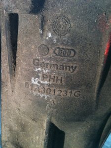

    Номер с корпуса дифференциала:

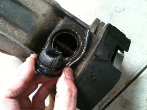

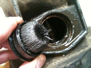

    Далее, в нижней части дифференциала, есть пробочка (магнитная), зажатая стопорным кольцом, снимаем кольцо, плоскогубцами вытаскиваем пробочку и о Боже, что мы видим:
    Окручиваем 3 шестигранных болта из торца дифференциала и вытаскиваем товарища Торсена наружу.
    В корпусе, под ним, остаётся плоский игольчатый подшипник и фланец, на котором он сидит:

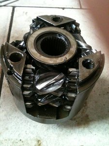

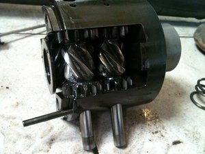

    Вот, собственно сам товарищ Торсен !

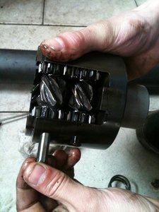

    Разбирается он, как детский конструктор, вытащил в бок металлический палец и шестерня выпала.
    Таким образом держатся все шестерёнки:

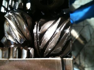

    А вот, собственно и вся суть его поломки, зубья центральной шестерни съедены:
    По заключению судмедэкспертов, смерть наступила из-за длительного использования резины с разными размерами, что ни в коем случае не допустимо на полном приводе.
    В итоге, хозяину пришлось купить другую коробку с разборки, т.к. отдельно Торсена никто не будет откручивать.
    И ещё, теперь для меня стало ясно, откуда берутся люфты в системе полного привода.
    На привезённой с разборки коробке, задний фланец имеет люфт 5мм. в каждую сторону.
    На примере этого разобранного дифференциала, можно понять, что сам фланеец, точнее, его шлицы живые (я раньше думал, что из-за разбитых шлицов на фланце, появляются люфты).
    Ответ простой, это шестерни Торсена дают люфт.
    Теперь, если мне придётся брать себе с разборки каробку, первым делом я буду проверять люфт заднего фланца (к которому прикручивается кардан), ибо он будет говорить о разбитости Торсена.
    В идеале, свободный люфт в каждую сторону, должен быть не более 1 мм.
