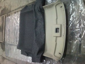

    Уже около года езжу с перетянутым салоном - сиденья, потолок, обивки дверей, задняя полка. Материал для сидений и обивки дверей - флок, потолок и задняя полка - велюр. Сиденья и потолок перетягивали в ателье: сиденья - два цвета - коричневый и посередине вставка горчичная, потолок - темный (почти черный). Задняя полка по цвету как потолок, обтягивал сам. Обивки дверей - флок горчичного цвета, как вставки на сиденьях. Люк снимал. Если два человека - даже ничего не поцарапаете.
    По поводу клея - брал обыкновенный БФ. Напомню, что сам перетягивал только обивки дверей и заднюю полку.
    Старую обшивку с дверей не снимал - клеил поверх. Просто с небольшим запасом (см 1,5) вырезаешь по контуру ткань, смазываешь все клеем, выравниваешь, разглаживаешь, остатки отверткой в щели заталкиваешь. Плучилось очень даже прилично.

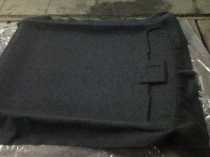

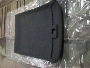

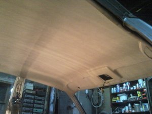

    зацените мою потолочину
  10. Adv0kaD
    Adv0kaD Onlive
    31 май 2009
    1.270
    08,ока,90q,a6,toyo
    клева! :beer: а вот с люком бы запарился клеить )
  11. garag1976
    garag1976 Участник форума
    5 июн 2010
    237
    Audi 90 2.3E 87г.
    да я думаю ничего сложного времени побольше убил бы всего навсего :)
