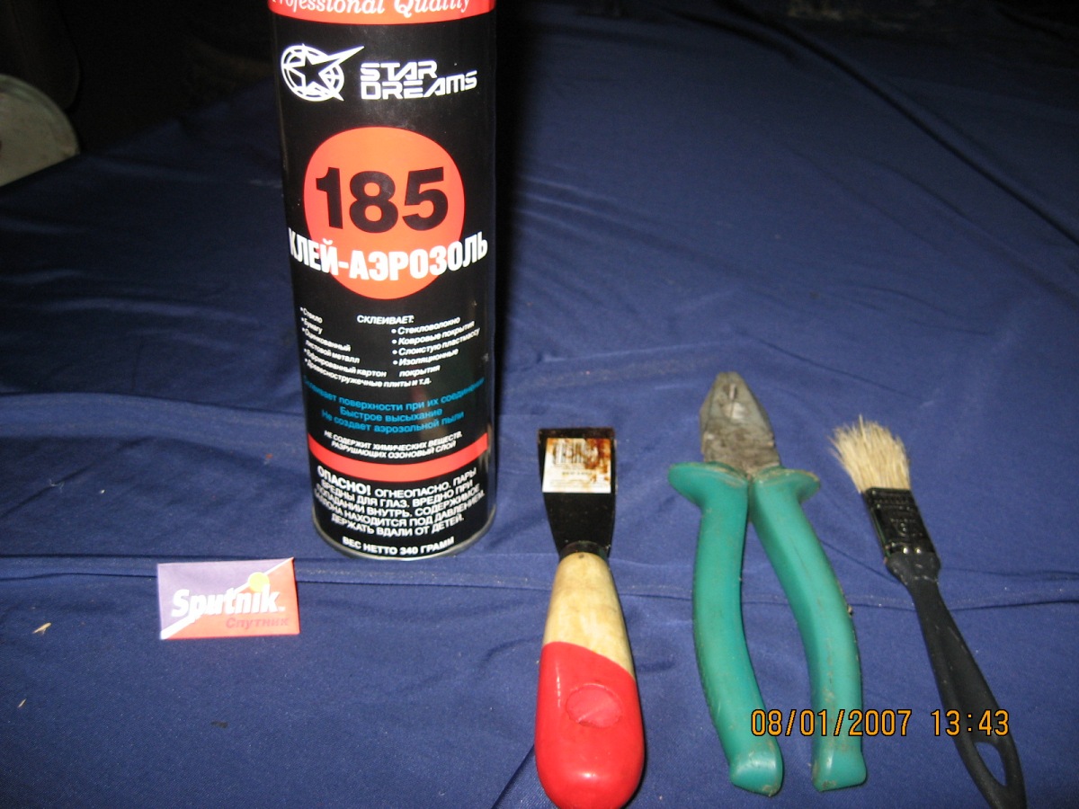

  8. орех
    орех Bad e-mail
    3 май 2006
    608
    Audi 100/44 2,3NF 88г.(продал)
    Ответ: Фотоотчёт по перетяжке потолка А100/44
    советую использовать специальный аэрозольный клей (продают якобы как для обклейки сабвуферов).Он равномерно ложится, после расправления и проглаживания материала очень надёжно держит:umnik:
    Для перетяжки боковых панелей необходимо использовать автовелюр(он более плотный, и его можно клеить без подкладного паралона)...хотел его на потолок приспособить, но не смог найти:shock:

  10. орех
    орех Bad e-mail
    3 май 2006
    608
    http://www.audi-club.ru/forum/attachment.php?attachmentid=58352
    покупал в РусьТрейд.
    я так понял что этот клей не редкость
    удачи:hi:
  11. brainer
    brainer Живу я здесь
    25 апр 2006
    1.674
    Ауди 90 2,3 85г
    спасибо за фотку
    бум искать
    а Русь Трейд это автозапчасти или стройматериалы?

    Фсе махазины прошел, но такого клея не нашел... Даже на подобиии ничего нет.. а я себе на потолок замшу -стрейч взял. Щас боюсь что от клея промокнет насквозь весь материал... чем еще клеить мона?

  17. орех
    орех Bad e-mail
    3 май 2006
    608
    1.про клей буквально на этой странице выше почитай.
    2.потолок от крыши отстаёт нормально, неспешить главное.Назад встал плотно, но не подклеинный.
    3.люк остался нетронутым, не смог его вынуть.
  18. орех
    орех Bad e-mail
    3 май 2006
    608
    незнаю тогда:shock: вообще то странно, брал именно в РусьТрейде в магазе на каховке.
    До аэрозольного пробовал клеить аналогом "момента", но ткань была бархат и местами пропитывалась.В итоге запорол всю ткань.Поэтому стал использовать более плотную и клей нашёл аэрозоль.
