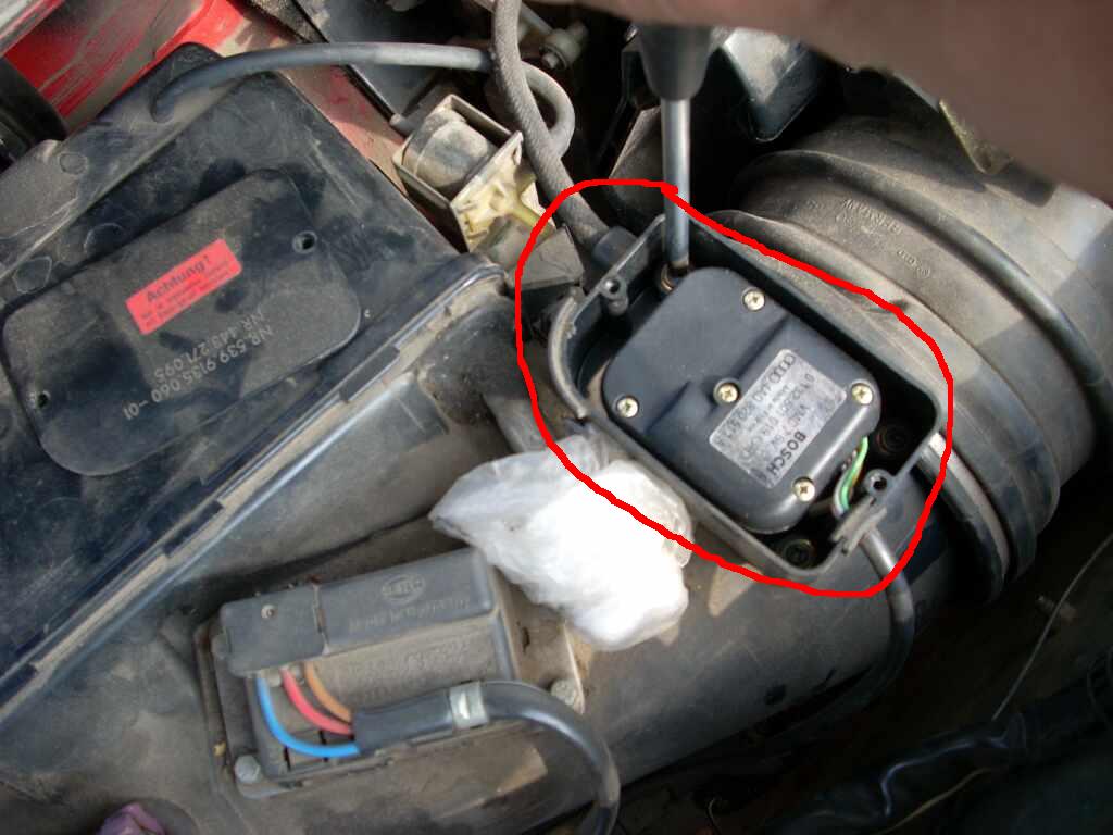

    Добрый день!
    Подскажите, пожалуйста, куда идет вакумный шланг от корпуса куда всавляется шаговый мотор регулировки воздушного потока? Он на фото ниже начинается рядом с отверткой. Спасибо.
    http://www.audi-club.ru/forum/attachment.php?attachmentid=79087&d=1190226628
  7. PoMaksimus
    PoMaksimus Живу я здесь
    18 фев 2005
    3.478
    Audi, не Audi
    100500 раз отвечал - он идёт просто в салон. Ни к чему не подключается. Зачем - не знаю.
  8. Gregory100
    Gregory100 Участник форума
    20 сен 2006
    332
    Audi 100/44 2.0 RT 88г.
    Забавно. Спасибо, а то я голову сломал.
