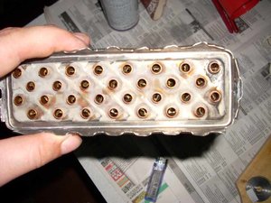

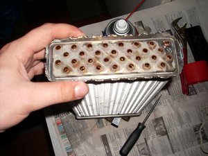

    разобрал намедни тёкшую печку BEHR так там трубки в боковые банки вставлены и посажены на герметик, и в маленький дефектик при нагреве чуток подтекал антифриз...
    пасадил я это дело на спец герметик собрал и поставил в авто...ндя - греет небо и земля по сравнению с AVA...фоты внутренностей BEHR прилагаются...
    Итог: радиатор печки AVA не рекомендую - греет хреново (это мягко говоря)
    Даж не готов его забарыжить - стыдно такое кому-нить отдавать.
