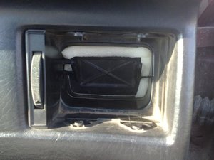

    1. Снимаем дефлекторы, подковыривая с разных сторон отверткой.
    2. Выковыриваем плоской отверткой старый изношенный пороллон.

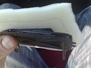

    3. Прикладываем саму задвижку пластиковую на пороллон и отмечаем его периметр ручкой, резать не спешим, нужно оставить с каждой стороны примерно 1 см, и резать с таким допуском.

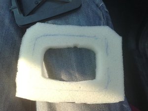

    4. Далее нужно в этом квадрате пороллона, вырезать внутреннюю часть. для этого от отмеченной области (то что рисовали ручкой) нужно внутрь отпустить примерно 1 см и резать, получится "бублик прямоугольный"
    5. В заслонке там где был пороллон есть канавка во внутрь которой мажем клей.
    6. Натягиваем "бублик" и с помощью отвертки проталкиваем пороллон.
    Все должно сесть на свои места.
    7. ставим конструкцию на место.
    8. Наслаждаемся НЕПРОПУСКАНИЕМ воздуха из дефлекторов.
