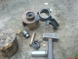

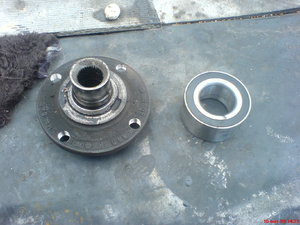

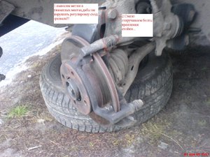

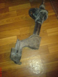

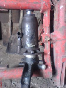

    Для начала вооружимся необходимым инструментом,а именно:балонник,ключи на 10,13,17,19,27 накидной,молоток,кувалда,проставки разные и выколотки,обязательно машинный и гидравлическийдомкраты.Гидравлика пригодится для запресовки нового подшипника.Итак,приступим.Поставим машину если не в гараже,то кде нить на месте,которое почище и поровнее.Поднимим ручник,под колеса положим каблуки,чтоб не укатилась.Теперь следует ослабить болты крепления колес(балонник) и центральный болт крепления гранаты(ключ накидной на 27).После этого поддомкрачиваем переднее колесо...снимаем его.....Ключиком на 17 и 13 снимем передний тормозной супорт и подвесим его на лонжероне крючком из стальной проволоки,чтобы не повредить шланг.Это выглядеть будет примерно следующим образом.... 1.JPG Далее снимаем тормозной диск и грязезащитный брызговик.Важно:Прежде чем откручивать болты крепления стойки,внимательно осмотреть фото выше...Надеюсь с болтами Вам удастся справится легко,как мне)))После их ослабления необходимо выкрутить болт крепеления хомута пальца шаровой опоры.К сожалению на фото его не видно ,он находится в самом низу стойки аммортизатора...Ключик на 14,17.Раскрутить,вытянуть и готово...Теперь нужно извлечь все ослабленые болты и вытянуть сам корпус подшипника ступицы колеса.Затем необходимо извлеч старый подшипник,поскольку он уже нам врятли пригодиться,это можно сделать любым способом,который не повредит корпус посадки подшипника...Как это сделал я видно на фото... 2.jpg Кувалда,проставка,выколотка и какая-то матерь)))Итак,подшипник достали,теперь самое главное,посадка нового подшипника... 3.JPG Отмечу,что посадочное место никакими смазками натирать не следует.Для начала,через медную проставочку следует немного усадить подшипник на свое место,но не более,забивать молотом не советую:umnik:Нужно просто подобрать проставку,равную внешнему диаметру подшипника,но немного поменьше,примерно на 1мм...Вот тут нам и понадобится гидро домкрат.....Знакомые упирали корпус посадки подшипника и домкрат между полом и потолком своего гаража.....Чтож поделаешь без преса...Но я сделал немного проще:very_cool: 4.JPG Просто имелась такая массивная железяка,с двумя мощными паралленьными балками=)Упер между ними домкрат,и через проставку из аллюминия(можно подобрать старый поршень)спокойно запресовал подшипник на свое место.Следует уделить внимание на то,чтобы внутренние обоймы подшипника не высыпались...Также внутренняя обойма подшипника с бОльшим диаметром будет обращена к колесу,меньшая - к КПП...Вот вроде и вся процедура замены подшипника.Конечно в машине лучше поддомкратить весь перед,так как из-за стабилизатора могут возникнуть проблемы со снятием корпуса подшиника ступицы...Собрать все в обратной последовательности,не забывая про метки=)Затяжку болта крепления гранаты произвести с силой 120 Н.м.,повернув дополнительно на четверть оборота.
    п.с.В названии темы я указал год выпуска авто и марку двигателя=)Это было сделано для того,чтобы не ввести народ в заблуждение.На моделях ранних выпусков или в другой маркировкой двига передняя стойка не разбирается как у меня:smile42: 5.JPG Поэтому,для замены данного подшипника, необходимо разбирать почти всю подвеску.Также крепление гранаты не болтом,а гайкой,как на наших тазиках=)Желаю удачи!:hi:
