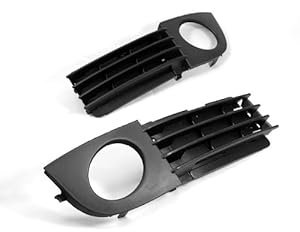

    какой диаметр у противотуманки на рестаиле ? 70-80мм?

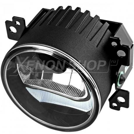

    блин , скажите какой диаметр противотуманок у нас :)) нашел вот такие классние фары..всё 4то мне хотелось уже придумали.. вопрос теперь в том , влезут они к нам или нет :))
    а покупать для пробы за 250 евро както не хо4ется :))...крепеления уверен 90% 4то не совпадут , но если они по глубине и диаметру подойдут (диаметр отмерстия во внешней 4ерной заглушке можно тоже увели4ить на 10 мм без проблем) больше болнует именно в самом бампере..но вроде должно.

    У меня у товорища по работе стоят такие на альфа-ромео...я думаю,что они очень большие для нашего бампера.что то гле то подрезать нужно будет полюбому.а так девайс очень интересный и светит неплохо

    девайс мягко говроя шикарный, с его функциями ДРЛ и поворотников..ну крепеления делать/резать ето мело4 , вот если бампер резать , тогда да , не варик :(
    aсделать здесь отверстие больше не самое сложное
    .. машина просто далеко , не померить посадо4ное место у нас :((
