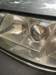

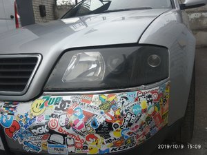

    У меня древний дорестайл если что:hello:. Пилил маску самого старого типа (под 2,5"). Поставил 3". При случае фотку могу скинуть;). А вот с крепежом пришлось повозиться, это да.

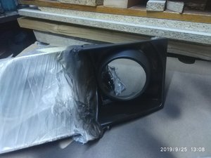

    В общем заказал китайские бленды,посмотрим что получится.

    На одной случайно рукой напыление смахнул.

    Бленды то как вырезал,цеплял?
    у меня внутрение части получаются по 0.5см,соответственно крепежные защелки в отрез.Была мысль посадить на силикон,с установкой новых стекол.

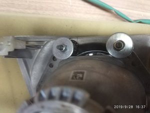

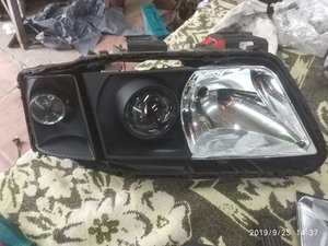

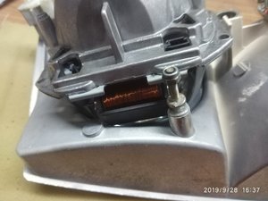

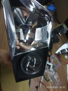

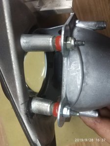

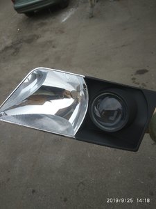

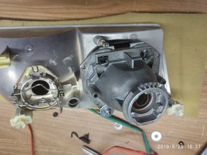

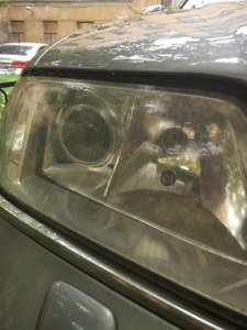

    Специально зарегистрировался чтобы показать как сделал я. Фары 2000 года, переходные. Ставил линзы hella 632. Маски подпиливал фрещером для маникюра. В левой фаре подпиоят выступ под нижнее крепление, потому что линза ровно не ставала. Ламны Philips 2gen

    Бленды - это заслонки в модулях (которые против засветки? Тяжеловато сегодня соображаю:rollingeyes:

    Тоже с таким столкнулся, только на обеих фарах. Смотрю, один выступ крепежный приклеивать пришлось? У меня два отвалилось. Не ломал, а просто отпали. Старость что ли.
  9. Kudesnik. 101
    Kudesnik. 101 Новичок
    7 окт 2019
    3
    Украина
    Да, все сделал, фару запаковал. Вечером еду а свет сильно дребежит. Заглянул а оно отпало. Купил на разборке маску депо, но на неё линза вообще не стает. Потому приклеил на 2комп клей

    Не,бленды это маски,мать их по научному.
    Я забил,езжу без них :facepalm2:

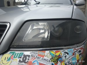

    У меня в самых старых фарах с жирной маской стоят хелла 3р три дюйма. Из доработок только рамка. Светят уже лет 5 очень и очень хорошо, без засветок и каких-либо проблем.
    Я долго консультировался с ребятами из галогену нет, они мне тогда всё разжевали и всё получилось превосходно.
