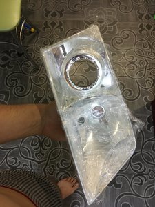

    Всех приветствую. Одолел ваши 52 страницы. В этого понял,что предстоит попотеть над своими фарами. Имею на руках самые первые ксеноновые фары. Отражатели мертвые,но зато Блоки родные и рабочие. Многие пишут,что в них сложно поставить hella 3r. Но у меня все куплено,придётся ставить. Единственное,купил переходные рамки с hella2 на hella 3,естественно они мне не подходят((( может надо кому.

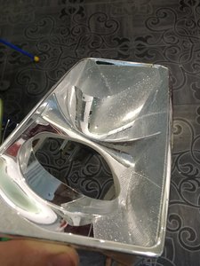

    В общем не получилось,что и требовалось доказать )))
      399 КБ
      71
  8. Schpuntick
    Schpuntick Живу я здесь
    22 июл 2012
    1.092
    A6/C5 2.4Q 98г.
    Лихо ты его:rollingeyes:

  10. SolomGT
    SolomGT Новичок
    26 сен 2019
    9
    Ульяновская обл.
    С начало напильником,потом лепестковой насадкой. Пытался до талого,но стенки так и не хватило(((
  11. SolomGT
    SolomGT Новичок
    26 сен 2019
    9
    Ульяновская обл.
    В рестайл может и можно,а в самы первый дорест,мне кажется не реально.

    Кто,что думает?! Помогут ли как то облагородить фары китайские бленды?
