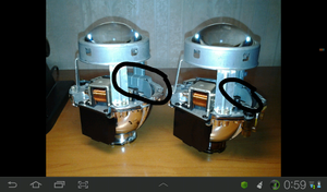

    Да, здесь же на форуме фотка была:
  7. Сergei
    Сergei Живу я здесь
    17 авг 2012
    3.547
    А6 2.4L
    У меня в старых модулях были такие шторки, в этих нету. Как встали 3 дюймовые нужно выпиливать по больше отверстие под линзы?

    А форма отражателя у тебя какая? Над шторкой выходная часть отражателя - полуэллипс или что-то типа пилы?
  11. Schpuntick
    Schpuntick Живу я здесь
    22 июл 2012
    1.092
    A6/C5 2.4Q 98г.
    В общем, я сам себя надурил. Взял линзы не с тем отражателем. Та пила, про которую я говорил, похоже, и призвана убрать засветку маски. Ибо свет, проходящий в той зоне, преломляясь в линзе, как раз на маску и попадает. Мои модули для неглубокой установки (как например S6C4):dash:

    В том-то и дело, что физически модули почти одинаковые. Речь о том, что из-за конструкции верхней кромки отражателя световой пучок начинается близко к модулю (вариант - внедорожники, упомянутая S4C4) и ближний край светового пучка сразу падает на землю. Если такой модуль поставить в наши фары, этот край будет начинаться не на земле, а на маске. При этом внешне все стоит на своих местах.
  14. Сergei
    Сergei Живу я здесь
    17 авг 2012
    3.547
    А6 2.4L
    В новых типа пилы отражатель, в старых полуэллипс со шторкой.

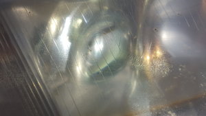

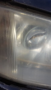

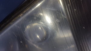

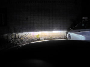

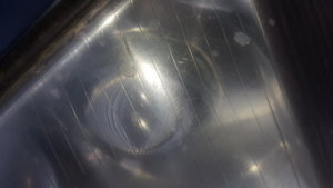

    Всем привет!
    В теме,и последние пару страниц дают ответы.Но все равно,не все понятно.
    История:вместо 2.5"ксен,дорест,воткнул 3"би,Които.Родную маску пришлось выломать нахрен.С помощью болгарки и шурика стали.Горизонт в 0.
    Поставил,заехал на регулировку,сделали,оргазм )))
    Но моргали не только легковые,но и фуры!!!
    Опять на стенд,говорю опустите ниже,ответ-светить не будет.Опустили.Ближний ещё ниче,а дальний типа расширяет ближний,а не особо вперед,учитывая что их,дальних теперь 4!
    И блин и сейчас иногда моргают.Чувствую себя мудаком,накрутившим по самое не могу.
    Парни,прошу совета:может ли эта хрень происходить по причине паразитной засветки,масок то нет и свет выходит из линз по пердекулярной,и уже через отражатель слепит
    15575845829621050947711.jpg 15575848142191026960394.jpg 1557584910157169384610.jpg 1557585864640747008901.jpg
    Или из-за уреканых стекол,которые переломляют свет куда им хочется?
    Зараннее спасибо,сорри за флуд,ведь не Hella :hello: :shuffle:
  16. Schpuntick
    22 июл 2012
    1.092
    A6/C5 2.4Q 98г.
    #1016 Schpuntick, 11 май 2019
    Практика показывает, если свет проходит сквозь стекла без изменений - все гут. Я свои отполировал. Но ожидаю новые стекла, так как небольшой эффект матового стекла остался - на стекле круглое пятно, светящее во все стороны. До полировки было гораздо хуже.
    Стекло должно быть прозрачным и чистым. И, да! Свет внутри фары будет отражаться ОТ ВСЕГО, если начинается сразу же под модулем. Даже если маски нет. Просто бить будет чуть меньше.

    Посмотрел в гуголе твои модули. Косяк тот же, что и у меня, см выше. Выход - делать шторки как на некоторых бошах (и еще где - не помню), или пластины от засветки как в старой Хелла2. Ну или брать модули с ПРАВИЛЬНЫМ отражателем.
