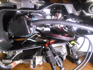

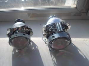

    Парни подскажите,кто ставил зеркалку на рейстал?
  8. Сergei
    Сergei Живу я здесь
    17 авг 2012
    3.547
    А6 2.4L
    Ставил Hella 3R.

    Хелла 3R меньше родных модулей, поэтому не стал разбирать фару установил через заднею крышку.

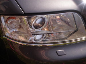

    На качество света не влияет?
  15. Сergei
    Сergei Живу я здесь
    17 авг 2012
    3.547
    А6 2.4L
    На оборот света стал на много лучше, крышки фараомывателей это обманки на самом деле их нету.

    Как справился с засветкой маски?
  19. Сergei
    Сergei Живу я здесь
    17 авг 2012
    3.547
    А6 2.4L
    Не как, нету засветки.
  20. Schpuntick
    Schpuntick Живу я здесь
    22 июл 2012
    1.092
    A6/C5 2.4Q 98г.
    Получается модули косячные:shock: Пришлось доп шторку городить, чтоб свет от бампера начинался, а не от маски. Или я что-то не так сделал.
