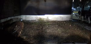

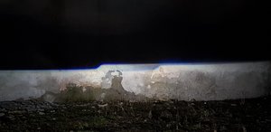

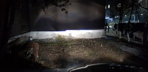

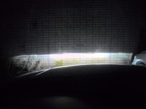

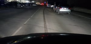

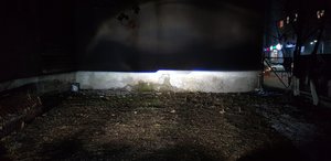

    Всем привет! Почти три часа перечитывал тему, и как думается зря. Теперь в голове каша... Помогите прояснить.

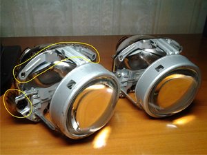

    Машина А6С5 2003г. стоят штатные би-линзы, Хелла 2 матовая. Света мало, т.к. отражатели уставшие уже конечно. Купил новые Хелла2 классик с зеркальным отражателем и абсолютно прозрачной линзой. При установке возник один момент, новые линзы по общей длинне короче штатных, и при установки сама линза немного не доставала до маски, примерно 6-8 мм, крепления подпилили и линза встала с зазором в 1мм перед маской. Все собрали и вроде все не плохо, но появился блик от зеркального элемента который находиться у нижнего края фары, и вместо одной ступени СТГ теперь две, справа своя, слева своя. И перед машиной есть небольшие темные пятна. В принципе свет получился хорошим, специально отходил от машины и смотрел не слепят ли они, ничего криминального не увидел, да и пока не моргал никто. Но хочу что бы все было правильно, ненавижу тех кто слепит, сам таким быть не хочу.
    Как я понимаю необходимо с родных линз переставить вот эти вещи:

    Хелла 2 разве бывает зеркальной, может хелла 3R? Если брал хорошие модули не чего не нужно переставлять, есть фото как светят?

    Вот такие вроде:

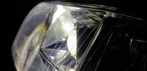

    Hella 2 с зеркальной линзой на модулях RS6, которые стоят в оригинале
    которые с железным отражателем -
    а то, что ты поставил и с учетом прозрачной линзы, похоже на китай.

    По поводу напыления, товарищ отдал свои отражатели на гальванику ( восстановление ), через год они стали матовые опять. Поэтому от этого варианта я пока отказался. За линзы отдал 5000. Я естественно понимаю что это Китай, но ведь не все китайское хлам. Я так понимаю, что в некоторых моментах сделал ошибки при установке, из-за незнания материала, и это можно подправить. Судя по фотографиям которые тут выкладывали у меня все неплохо пока.

    Ну начнём с того что в стоке на ресте никогда ре стояло Хэллы2,ни матовой,ни какой либо ещё,если правильно помню модель модулей,то стояли там Хэлла R55 имеющие зеркальный отражатель,в свободную продажу они никогда не поступали даже не смотря на то;что имели каталожный номер,а матовая Хэлла2 стояла в стоке на С6 и все знают что там изначально говённый свет от линз.
    Касаемо восстановления отражателей,это очень хороший способ восстановления света фар,я и сам воспользовался данным способом ещё в июне 16 года,пока что ничего не потускнело,твоему товарищу просто не повезло,не в ту контору он обратился.
