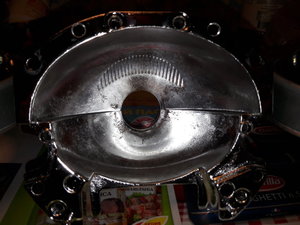

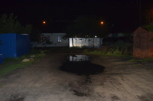

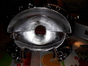

  14. add333
    add333 Завсегдатай
    2 ноя 2010
    755
    А6 4ВС5 2.8 01г.
    В общем фото как стало
      72,3 КБ
      103
      74,3 КБ
      102
  15. alexson.75
    alexson.75 Старожил
    16 дек 2010
    14.365
    A6/C5 03г.2.4Q Avant,АКПП
    Ну что, нормуль такой свет :thumbs_up:

    И я доволен тем что получилось. Как бюджетный вариант по сравнению с покупкой биксеноновых модулей вполне неплохо. Спросил у человека который напылял отражатели, на сколько их хватит. Он ответил что за 2 года ещё никто второй раз отражатели не приносил.Проверим на сколько их хватит.
