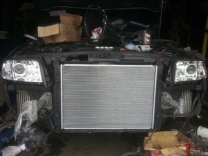

    Прочитал все страницы, но запутался вообще! :( Машина 03 года, как понял фары стоят рестайл 01-..., стоит штатный ксен(моно или би из всего форума так и не понял, но думаю что уже би стоит?)... Фары светят, света нет:) Занимался раньеш внедрением биксен линз в пассата б4, поэтому решил менять линзы и тут, так вот вопрос Хелла 3 встанет в бленду нормально или будет слишком глубоко? Как понял крепежи ВСЕ придется придумывать по месту, или есть рамка на шпильки переходная? Или есть более адекватные билинзы на рестайл фары? БОЛЬШОЕ СПАСИБО! голова кругом уже... Или стоит взять Hella 4 Evox-R? Встанет она?
    зы. Или лучше взять Хеллу 2 Классик и не заморачиваться? Хочется адекватного света как у новых авто с билинзами. (какой я сделал себе на старом пассе)

    Хэлла 2 классик должна вроде как встать болт он

    Большое спасибо за ответ!, Вчера просидел до ночи перечитывая ветку, как понял Хелла 2 классик (матовая) стоит с завода на рестайле, и светит увы не фонтан по сравнению с новыми (хелла 3, и тд в том числе и китай моримото мини h1), начитал про рамку с опеля переходную, кто то пишет что встает в рестайл кто то нет...хочу поставить хеллу 3R, теперь вопрос стоит ли рамку покупать подойдет она?

    По поводу "не фонтан" не соглашусь, ты видел когда нибудь свет от новых штатных фар? думаю врядли, свет очень достойный, на рестайле с завода стоит совсем другой модуль именуемый R55, отдельно в продаже нового его никогда не было, только если снятые с фар, от Хэллы2 классик этот модуль отличало то что у него отражатель зеркальный, Хэлла2 классик лишь заменитель подходящий болт он и не более того,
    если хочешь получить бюджетно хороший свет, то отдай свои родные отражатели в гальванику, линзы наверняка в налёте и требуют очистки, ну и до кучи вопрос прозрачности стёкол решить и будет у тебя отличный свет.
    Пы.сы. чуть не забыл, да на ресте ставился би-ксенон.

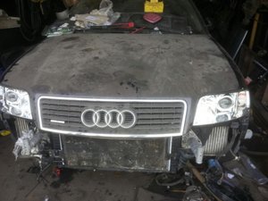

  8. ser_gr72
    ser_gr72 Старожил
    23 окт 2006
    28.165
    странно, фары дорестайл, а кронштейны бампера силумин(рестайл).
  9. alexson.75
    alexson.75 Старожил
    16 дек 2010
    14.365
    A6/C5 03г.2.4Q Avant,АКПП
    Серёг ты где там дорестайловые фары то разглядел? рестайл чистейшей воды...

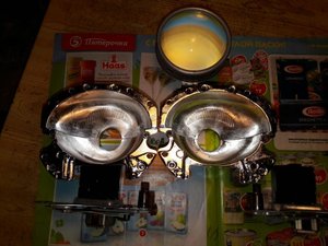

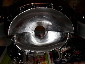

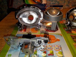

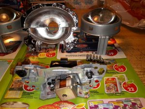

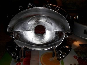

    Да к стати зашёл то я чего, кто нить в курсе(мож контактик есть или сам занимается) кто гальваникой занимается незадорого? я тут фарки раздобыл и хочу отражатели восстановить до состояния новых :nod:, вот они собсна...
    если кто что знает об этом, маякните пожалуйста сюда, в ЛС или по телефону (номер в личке), буду признателен :shuffle:
  11. arma35
    arma35 Завсегдатай
    29 ноя 2009
    749
    C5/'02/BDV/А/Q
    Лучше сюда! ))
    Лёш, если найдешь чтото - поделись...
    А то я бы тоже свои "помучал"...
    разобрал, помыл, отполировал, лампы поменял, забронировал - выглядит всё красиво ;)
    но светят всё равно слабовато мне кажется ;((
