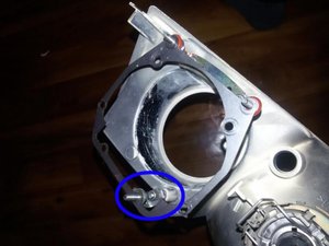

    Продолжил дело Ramisа)
    Купил зеркалку 602 и переходные рамки от опеля
    Получилось как-то так:
    Болты взял какие были, поэтому торчат...
    В процессе выяснилось, что маску фар 97-99, которая была на эксперименты, адаптировать гараздо сложнее. Линза в нее не садится. Точить много и до конца в итоге не сядет, так как даже наружний диаметр маски чуть меньше диаметра кольца линзы. Мне в этом повезло, фары предрестайл 01года и точить нужно только внешнее кольцо маски, почти не трогая изнутри.
    По поводу рамок хочу отметить, что сделаны из мягкой стали, легко деформируются и при этом дают эффект пружины. На это наверное можно было-бы забить, если-бы на предрестайле было 4 точки крепления, а не 3. Результатом, как и ожидалось стала еле заметная легкая дрожь стг при запущенном двигателе.
    Оптимальное расстояние между корпусом линзы и рамкой, в точках крепления получилось 6мм, для чего в качестве проставки использовал 2 законтренных гайки.
    Первую фару собирал пол дня, на вторую ушло 2 часа с пайкой шторки, запилом маски и сборкой -разборкой.
    Свет не плох, особенно дальний, но ближний по моему слабоват. Я ожидал немного большего. Возможно дело в лампах mtf 4300k, пока не разобрался

    Стас я думаю дрож не из за 3-х шпилек и пружинистого материала рамки-переходника, выскажу предположение то, что данный эффект даёт "конструкция" металлического кронштейна который установлен у тебя между маской и рамкой на нижнем креплении, судя по внешнему виду он изготовлен из тонкой пдастины и имеет плоскость (которая между рамкой и маской) в форме дуги, дуга при восприятии нагрузки имеет тенденцию "играть", учитывая то, что это нижнее крепление, то вся нагрузка от веса модуля приходится на этот кронштейн, исходя из этого думаю причины вибрации СТГ именно в этом кронштейне, либо его нужно делать из более прочного материала (например более толстого металла, либо более "квадратистым", чтобы не было возможности "играть".

    Лех, переверни))там со скобой - это верх)
    Она довольно толстая и там держится все мертвой хваткой. Кстати, ее пришлось пилить, чтоб модуль сел не цепляясь. Когда руками модуль шатаешь он совсем чуть-чуть внизу внатяг отклоняется и видно как пластина рамки в этом месте чуть отгибается. Это не понравилось, но быстрого решения найти не удалось. Оно и не критично. На стене и вдали дрожи не видно. Заметил когда на ногу светило - чуть дрожит. Там скоба какая-то нужна, чтоб за корпус линзы прижимала. Рамку лучше-бы из более толстого материала делать, конечно

    Я имел ввиду вот это, это ведь низ, я ведь не ошибаюсь?
    вот про этот "кронштейн/скобу" я говорю, он как по мне так хлипенький.

    Аа..ну да, низ...но он не гнется даже. Он сделан из верхней скобы. Была лишняя и ничего лучше взамен под рукой не было, но держит крепко, не пружинит.... Там жиблится именно часть рамки от крепежа модуля винтами до стойки крепления к маске...вся эта площадка. И наличие четвертой точки крепления к маске частично решило-бы проблему. Радикально только если сделать ее жесткую или хотя-бы прицепить к корпусу модуля в третьей точке...

    Ну значит я на его счёт ошибся, просто фотка не резкая и показалось что он хлипенький.
