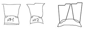

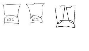

  11. Яша26
    Яша26 Завсегдатай
    20 окт 2011
    946
    Чечня респ.
    Mitsubishi Pajero 3.8
    я уточню, как правильно?
    [​IMG][/URL][/IMG]
    Просто у меня сейчас как на №2, я думал так должно быть.
  12. alexson.75
    alexson.75 Старожил
    16 дек 2010
    14.365
    A6/C5 03г.2.4Q Avant,АКПП
    ща погодь нарисую
  13. alexson.75
    alexson.75 Старожил
    16 дек 2010
    14.365
    должно быть вот так
    а некоторые настраивают вот так и это не правильно
    вот что я имел ввиду
  14. Яша26
    Яша26 Завсегдатай
    20 окт 2011
    946
    Чечня респ.
    ну ты как обычно :D, со своей педантичностью). Я это и имел ввиду, не стал разрисовывать обе фары, а нарисовал от обоих сразу. Значит у меня все правильно. Спс!
