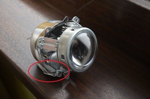

    если модули галогена штатные,то на них есть рычажок убирающий галку,можно не полностью а частично её убрать,тем самым и светить будет нормально и слепить не будешь.
    "галка" будет слепить попутных водителей по зеркалам,при ксеноне обязана быть только ступенька.

    Где этот рычажок искать, может фотка есть?

    насколько я понимаю там РЫЧАГ целый....:)

    ну да :laugh: на дорестайловых модулях "рычажок" не мал, думаю это чтобы удобнее было орудовать им вограниченном пространстве, на рестайле совсем всё по другому,там маленькая пластмассочка

    Разобрал, а рычажка нет! Чисто пластина в форме галочки цельная!

    ну значит не повезло попуткам :(, ступеньку конечно сделать можно,но для этого нужно вынуть модуль и приклепать недостающую(для образования ступеньки) часть шторки,но я сомневаюсь что ты захочешь заморачиваться.
