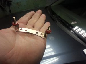

    Ром сфоткай уже отражатель свой снаружи и с внутренней стороны,на дорестайлеесть скоба у всех,она болтами прикрвчена к ттражателю дальнего и по краям у неё 2 шпильки, на которып уже и ставится модуль штатный,ну не может у тебя её не быть,
    на Сашаиной фоткп болтами прикручена не рамка,а как раз таки тот самый кронштейн о котором речь.

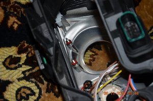

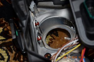

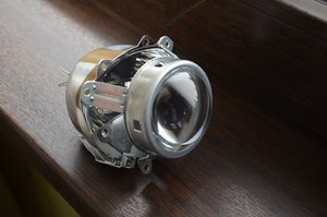

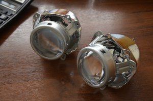

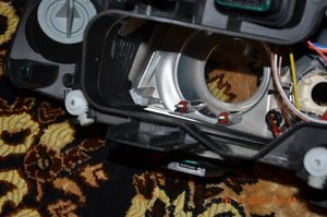

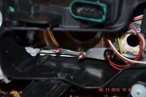

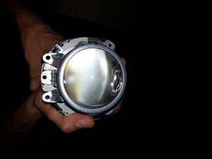

    они сделаны прям на самом модуле, и верхние и нижние, фары HELLA, может все таки есть разница в самих модулях галоген и моноксенон? сам отражатель подогнан уже под крепления на отражатель...верхние крепления на отражателе нижние на самом держателе линзы. никаких переходных рамок нет....

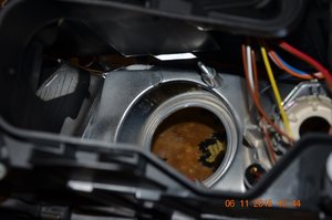

    а вот сам отражатель дальнего.
    рамок нет никаких, все крепится напрямую к отражателю.

    Ты не понял, меня интересуют фото не модуля, а отражатель дальнего к которому этот модуль и крепится, там должен быть вот такой кронштейн

    всё увидел,чуть позже отпишусь,1 кронштейн у меня есть.
  11. alexson.75
    alexson.75 Старожил
    16 дек 2010
    14.365
    A6/C5 03г.2.4Q Avant,АКПП
    блин,первое что мне приходит на ум,это мысль о том что это Китайская Хэлла,не ну реально никогда прежде не встречал таких корпусов дальнего :shock:, Хэлла точно не "левая"?про кронштейны спроси у Сани(SpeedFire2),у него дорорские фарки должны прийти и соответственно могут "высвободиться" пара кронштейнов,хоть на стоимости пересыла сэкономишь(с одного то места дешевле будет,а то они золотыми выйдут),да и если у тебя стояли родные модули без кронштейна,то тут ещё вопрос понадобится ли он,в идеале то конечно разобрать бы фару и вытащить отражатель дпльнего целиком,т.к. в стеснённых корпумом условиях трудновато всё это "прикидывать).

    Скорее всего отражатель один и тот же.Просто галоген встает на штатные места, а если ксенон, то добавляется кронштейн.
    У него галоген изначально.
    У автора темы тоже и он просто через шайбы большого диаметра зажал линзу.

    alexson.75 померяй на сколько отодвигает модуль эта рамка? по краям сколько высота загиба? примерно 12 мм? если да то рефлекторы галоген ксенон одинаковые ))) разница посадочной плоскости от края линз хэлла 2 и хэлла 3 в 12-13 мм, а хэлла 3 и модуль галоген посадочные плоскости от края линзы одинаковые.

    Ром рамку могу только уже завтра замерить,а вот про модули ты всё верно описал,разница между хелла 2 и 3 потому и есть т.к. хелла 2 встаёт как родная в рестайл,а хелла 3 очень хорошо подходит по глубине посадки модуля на дорестайл и поэтому если хеллу 3 поставить на рестайл то линза будет стоять от "окошка" под неё сантиметрах в полутора т.е. слишком глубоко.
