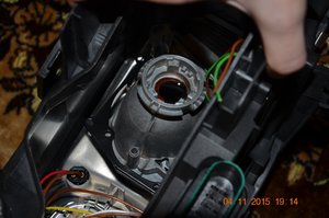

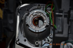

  18. swatmkp
    swatmkp Завсегдатай
    18 мар 2012
    772
    А6/С5 2.4 01г.
    ну вот мне тоже было бы интересно знать КАК ОНА ПОДХОДИТ????
      268,5 КБ
      148
      176,2 КБ
      144
      255,4 КБ
      131
  19. alexander_kr
    alexander_kr северянин
    19 фев 2014
    1.196
    VW touareg GP
    У меня дорестайл ксенон (98 год), стоят рамки от омеги. В чём тут проблема-то? Я в вашей переписке нихрена не пойму))
    swatmkp, на твоих фотках достоверно не видно, я помню что вроде как 2 точки встают идеально, а 2 вторые по длинне не подходят (но по осям всё чётко). Так что давай, смотри внимательнее.
  20. ser_gr72
    ser_gr72 Старожил
    23 окт 2006
    28.068
    Говорит, что у него дорестайл и она ему не подходит, хотя знает, что на рестайл подходит.
    Я сказал, что отражатели и линзы по крепежу на до.. и рестайле разные и не факт, что должно подходить.
    Теперь знаю, что подходят, но с доработками.
    swatmkp, видимо, думал, что должно без доработок подходить.
