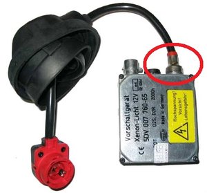

    может кто в курсе этот разъем можно разъединить а потом собрать без ущерба для провода и блока?

    в блоке провод припаян и жалит герметиком,с разъёмом досконально не разбирался но думается тоже не вариант.

    он тоже залит, разобрал блок посмотрел....на блоке резинки совсем не от ауди...вот думаю как его завести в фару чтоб не колхозно совсем и герметично...

    Уже морочился этим блоком розжига. нашел его новый за чуть больше 1000руб. Не колхозно не получилось, высоковольтную проводку пришлось сращивать. Из блока выпаять не удалось, она идет сразу на трансформатор. После этого человек однажды отключавший фару переполюсовал его уже на разъеме питания и блок умер. купил б/у оригинал...
