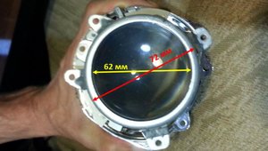

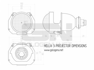

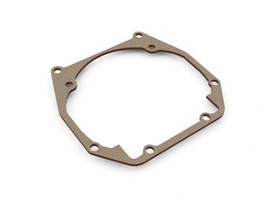

    линзы с BMW 2014 года HELLA 3 602-я.
    кому будет интересно да и размеры многие спрашивали, линза галоген, с фар А6С5 99-01 год, размеры линзы на фото и размеры Hella 3 (НО в реале сама линза в диаметре HELLA 3 69 мм, а по наружному контуру 79 мм - размеры штангелем, с сайта чертеж видимо линзу мерили снятую с корпуса рамки).
    По штатным креплениям не встают....по глубине все норм. Буду заказывать переходные рамки "для замены штатной галогенной / ксеноновой линзы на БИксеноновый модуль Hella 3 / 3R на автомобиле Opel Omega B2 1999 - 2003 г.в." вроде где то на форумах писали что они с минимальными доработками облегчают установку модулей.
    И кстати сразу вопрос, насколько хуже будет ширина заливки при установке модуля без распила маски отражателя или погрешностью можно пренебречь?
    Пока линзы на руках разобраны если интересуют еще какие размеры спрашивайте.

  16. alexson.75
    alexson.75 Старожил
    16 дек 2010
    14.365
    A6/C5 03г.2.4Q Avant,АКПП
    да переходная рамка от Омеги,всё правильно,
    можно вроде как и без распила отверстия под линзу,ро с распилом будпт получше и это касается даже не "обрезания" заливки,а больше возможности "шевеления" модуля относительно маски,ведь нужно ещё свести световые потоки ближнего с модуля и дальнего с маски,а для этого нужна возможность небольшой подвижки модуля относительно маски,если это будет возможно без распила отверстия, то как ты и саазал этим можно пренебречь,
    а по поводу правый/левый модвль,то нужно хотя бы фотки тыльноф части этих модулей глянуть.
  17. alexander_kr
    alexander_kr северянин
    19 фев 2014
    1.196
    VW touareg GP
    У меня маски самый старый дорест, т.е самые узенькие. Стоят модули 3 дюйма. Специально сравнивал всяко-разно, не обрезается пучок нигде нисколько, по крайней мере зрительно)). Это же зависит от фокусного расстояния во многом. Под регулировку места хватило.
    Рамки с омеги, всё верно.

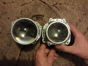

  18. swatmkp
    swatmkp Завсегдатай
    18 мар 2012
    772
    А6/С5 2.4 01г.
    вот фото хэлла 3 и визуальная разница линз хэлла 3 и моногалоген 99-01

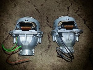

  19. alexson.75
    alexson.75 Старожил
    16 дек 2010
    14.365
    разницу между эпллой 3 и стокового моно-галогена я знаю, в связи с вопросом про правый левый модуль,меня больше интересовала фотка модулей хелла3, хорошо бы если бы была фотка с ракурсом со стороны отверстия под лампу,но судя по выложенной фотке модули одинаковы и нет разницы какой из них с какой стороны ставить.
  20. swatmkp
    swatmkp Завсегдатай
    18 мар 2012
    772
    А6/С5 2.4 01г.
    там все прорези и выступы одинаковые....одна линза копия другой....зеркального отображения чего дибо я на линзах не нашел...собсно поэтому и возник вопрос...
