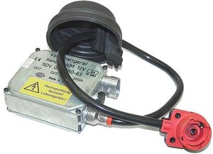

    Подскажите парни, мне в одной теме по ксенону советуют брать такие провода http://pixs.ru/showimage/i5pixsrust_5292144_10686110.jpg, т.к. типа пусковые токи могут попалить родную проводку :shock:
    питание блоков розжига куда подключать? в разьем на лампе или на АКБ на прямую или как? :confused:

    А лучше кабель 35 квадратов, да промышленные автоматы на рельсах ))
    Фары от самолёта ставить собрался?
    P.s. ксенон нормальный 35ватт, если за место габаритов ставить будешь - спалишь )))

    а нормально ответить что куда подключать? поприкалываться я и сам могу...:hi:

    фара ауди А6С5 09-01 года галоген, как у ТС....новые, линзы меняю на биксенон Hella3, мотор корректора обычный (без авто), блок розжига ставлю штатный Hella3....к чему подключать блок розжига?

    Вместо лампы ближнего.
    Мощности проводов хватит.

    не нужно ставить никаких доп реле или доп предохранителей? просто подключаешь к проводам на лампы ближнего? штатный предохранитель нужно ставить на больше ампер?

    Ничего не нужно.

    мне тоже понасоветовали, у меня в гараже теперь эти провода висят в пакетике))), к блокам розжига провода купил у установщиков китай-ксенона , отдал 100 рублей за пару

    Есть некоторые старые (как правило) блоки розжига которые при пуске жрут очень много и сжигают штатный пред на галогенный свет, решается установкой преда на 5 ампер больше по номиналу. Провода менять не надо, наоборот, ксен ест меньше мощности. Пусковая нагрузка не в счет
    П.С. разговор только про производителей OEM блоков. Китайский ассортимент, как правило, наоборот, мягко (и поэтому долго) разжигает лампу.

    блоки такие Hella буду ставить, пред менять на 5 ампер больше ставить?
