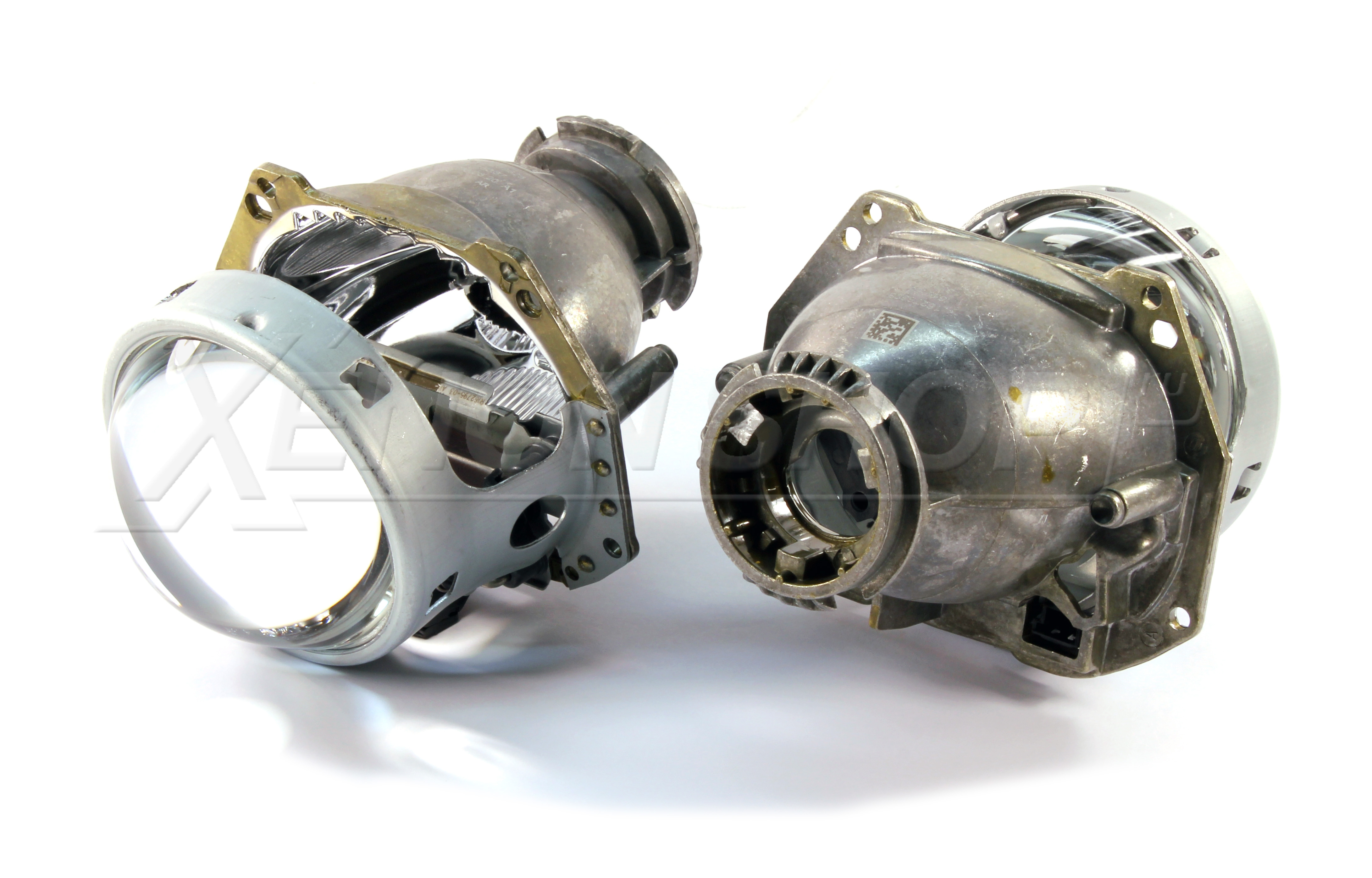

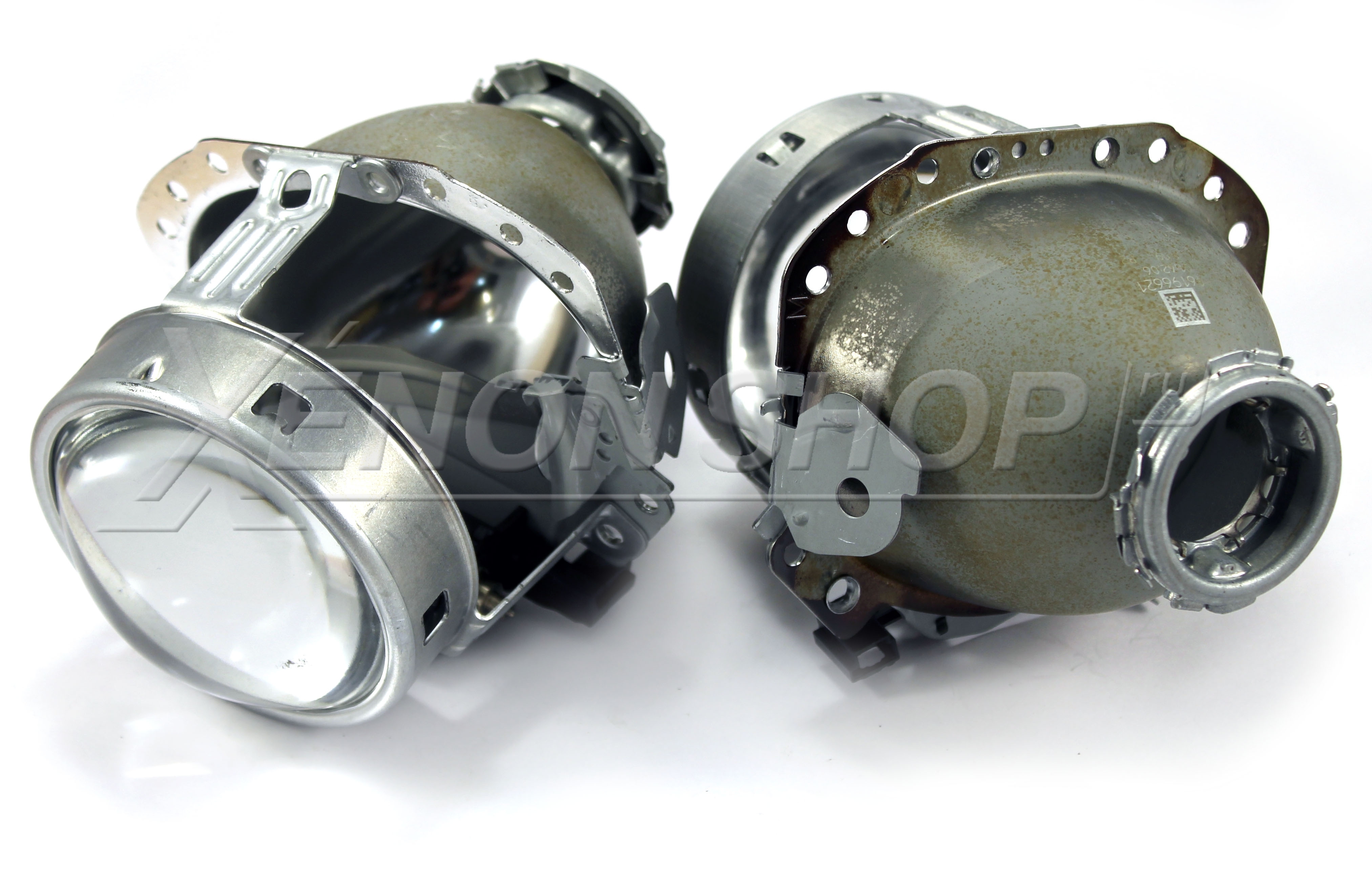

    железо (сталь) выглядят так (hella 1 и 2 для галогена и ксенона)
    люминь или силумин так (hella3r)
    вот тут имеет смысл задавать твой вопрос, из чего он сделан, но никак не про hella1
    пластик был только на hella rs6 (ксенон, аналог hella2)

    Вот тема http://www.audi-club.ru/forum/showthread.php?t=194467
    а это фото из поста 13
    на первой галоген из фары дорестайл.
    почему я так уверен?
    потому что на второй отражатель из фары, в которую пытаются пристроить модуль от мерса взамен родного галогена.

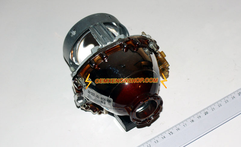

    Серёг ты не совсем прав, на дорестайле штатный модуль моно-ксенона имеет(ну или сейчас уже правильнее будет имел) пластиковый отражатель, вот тут я фотки такого выкладывал http://www.audi-club.ru/forum/showthread.php?p=10357534#post10357534 ,
    вон у Стаса (The Stig) китайская лампа ксеноновая развалилась и проплавила отражатель нахрен,а у меня как раз валялся такой модуль,теперь он снова со светом.
    а на твоей фотке эт уже би-модуль, такой да ставился только на RSках и рестайле.
