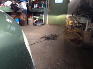

    Можешь фото света выложить.

    Насчет модели не скажу купил то что было на ебее,позже схожу в гараж сфоткаю
  4. alexey kar
    alexey kar Завсегдатай
    27 мар 2009
    516
    Финляндия
    Q7 4M
    Как то так
      84,5 КБ
      132
  5. Fuxik
    Fuxik Новичок
    24 апр 2015
    37
    A6/C5 2.5 02г Авант
    Галка похоже как у галогена.
  6. alexson.75
    alexson.75 Старожил
    16 дек 2010
    14.365
    A6/C5 03г.2.4Q Avant,АКПП
    ты где там галку то увидел?разницу между распределением света галогеновым линзованным модулем и ксеноновым представляешь?судя по высказыванию слабо,учи мат.часть.

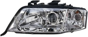

    Парни а в чем разница блоков HELLA 3 и HELLA 3R? и еще вопрос фара хэлла 99-01 этот каталожный номер 1EL 008 309-081 или 1EL 008 472-021, на сайте картинки одинаковые ((
      64 КБ
      59
  15. Яша26
    Яша26 Завсегдатай
    20 окт 2011
    946
    Чечня респ.
    Mitsubishi Pajero 3.8
    021 - это рестайловая фара после 2001 года, та что 081 - дорестайл. Выглядят они одинаково, только разный скос со стороны капота.
  16. swatmkp
    swatmkp Завсегдатай
    18 мар 2012
    772
    А6/С5 2.4 01г.
    ясно...спс. 081 - дорестайл какой? их два было...это тото что 99-01?
  17. Яша26
    Яша26 Завсегдатай
    20 окт 2011
    946
    Чечня респ.
    получается что да, переходная 99-01.

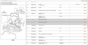

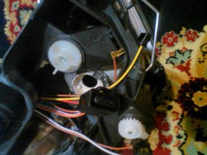

    парни заказал фары хелла чтобы поставить биксенон, 1EL 008 309-081, 1EL 008 309-071, а6с5 на сайте экзист, на схеме есть моторчик корректора фар, на фаре есть штеккер для моторчика, но там стоит какая то белая типа заглушки, что это? ее надо снять? парни ХЭЛП :help:
