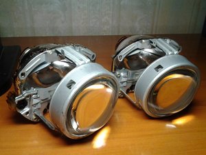

    Приветствую всех соклубников! Сегодня разбирал два комплекта фар дорестайл: 97-99 г и 99- 01г. Линзы на этих дорестайлах одинаковые. Разница только в масках. У позднего дорестйла маска 2.8 дюйма у раньнего дорестайла 2.5 дюйма. Кстати ставлю биксенон по отчету Ramisa за что ему отдельное спасибо все понятно и доступно из его отчета.

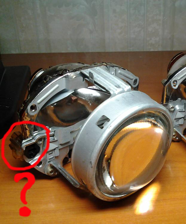

    Подскажите для чего эти винты в оригинальных линзах?
  10. alexson.75
    alexson.75 Старожил
    16 дек 2010
    14.365
    A6/C5 03г.2.4Q Avant,АКПП
    ыыы :laugh:,признавайся ты где мою фотку надыбал?
    этим винтом убирается ступенька/галка(если в ккрсе о чем речь,то ступенька на ксеноне или галка на галогеновом модуле) и превращается в ровную линию,к примеру поехал ты в Англию,у них как известно левостороннее движение,т.е. ты будешь ехать по левой стороне дороги,а встречка по правой,соответственно ступенька/галка будет слепить встречку,вот чтобы ты никого не слепил и предусмотрено убирание ступеньки/галки с помощью этого винта.

    галка тут ни при чем! для нее есть на данном экземпляре есть планка, которая сдвигается вверх.
    винт этот нужен чтобы настроить СТГ.

    без обид,но ты сейчас теряешь в моих глазах реальность своих познаний родных би-модулей С5,
    давай еще раз: это фото моих би-модулей снятых с моей же разбитой в ноябре 13г рестайловой С5 изображенной на фото в аватарке профиля,СТГ на данных модулях не настраивается ибо шторка ее(СТГ) образующая жестко(намертво) закреплена на металлическом каркасе линзы(это даже на фото видно).

    дабы не править предыдущее описание,немного поправлюсь в этом посте,по поводу винта все в силе,поправка коснется планки верне двух планок-шторок:
    1-я планка-шторка организующая СТГ ближнего света сделана подвижной,сделано это для возможности организации в одном модуле и ближнего,и дальнего света,
    2-я шторка сделана неподвижной,закреплена по краям 2-мя винтами под Torx к корпусу отражателя и не имеет возможности какой либо регулировки,это все что касается попрпвок,ну и конечно же дополнительное фото
    Модуль биксенон2.jpg есть некоторые совпадение с уже выложенным ранее,не правда ли?

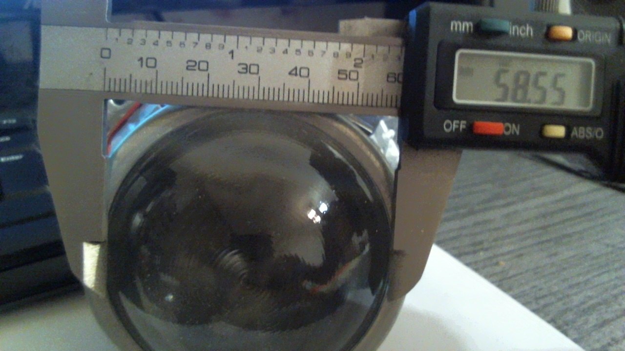

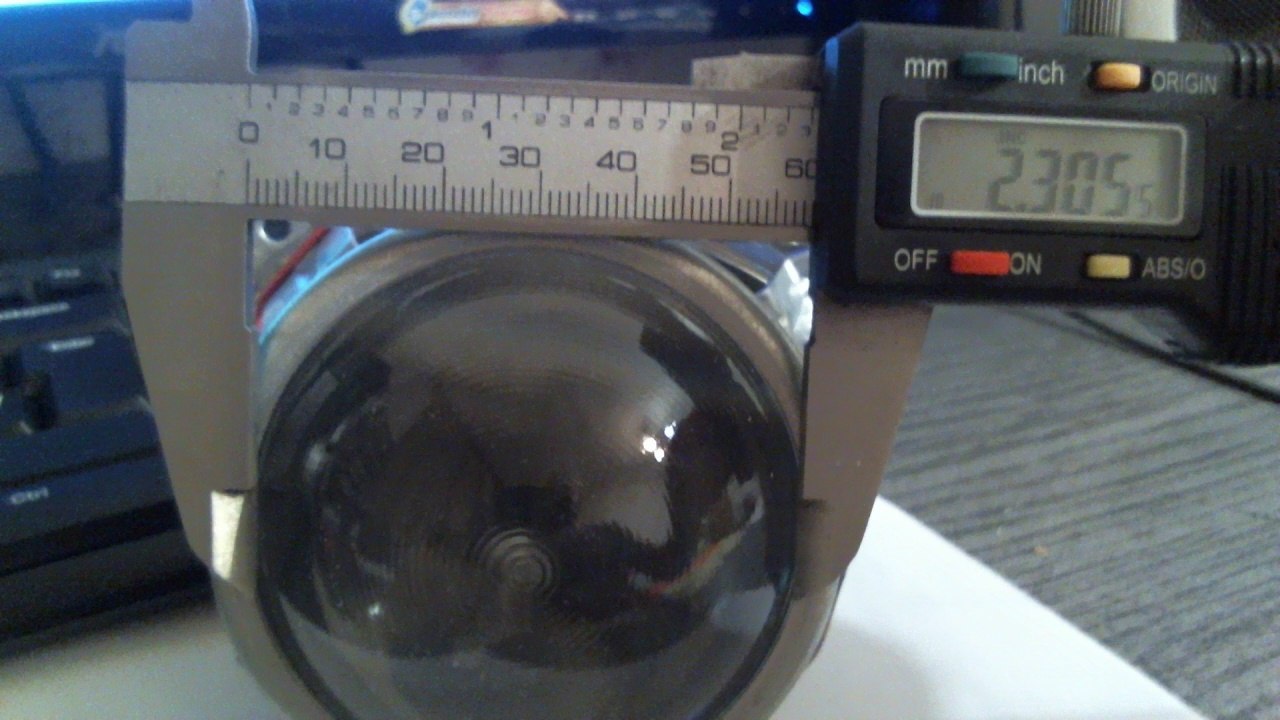

    Окончательно развею дезинформацию по поводу диаметра линз
    Штангенциркуль цифровой, измеряем сначала в мм, потом это же значение нажатием кнопки переводим в дюймы.
    По просьбе главного дезинформатора (me4enosets) сначала провел замер "только по видимой части стекляшки!", получаем значение в мм:
    переводим в дюймы:
    видим 2.3" - т.е. утверждение товарища me4enosetsа - ошибочное (замер диаметра линзы модуля только по видимой части стекляхи) т.к. 2.3" модулей уж точно в С5 нет и не было никогда.

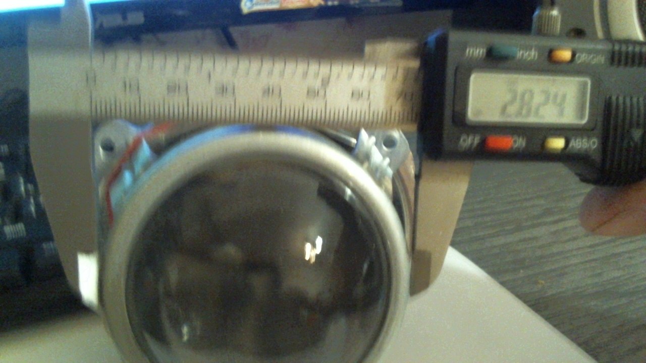

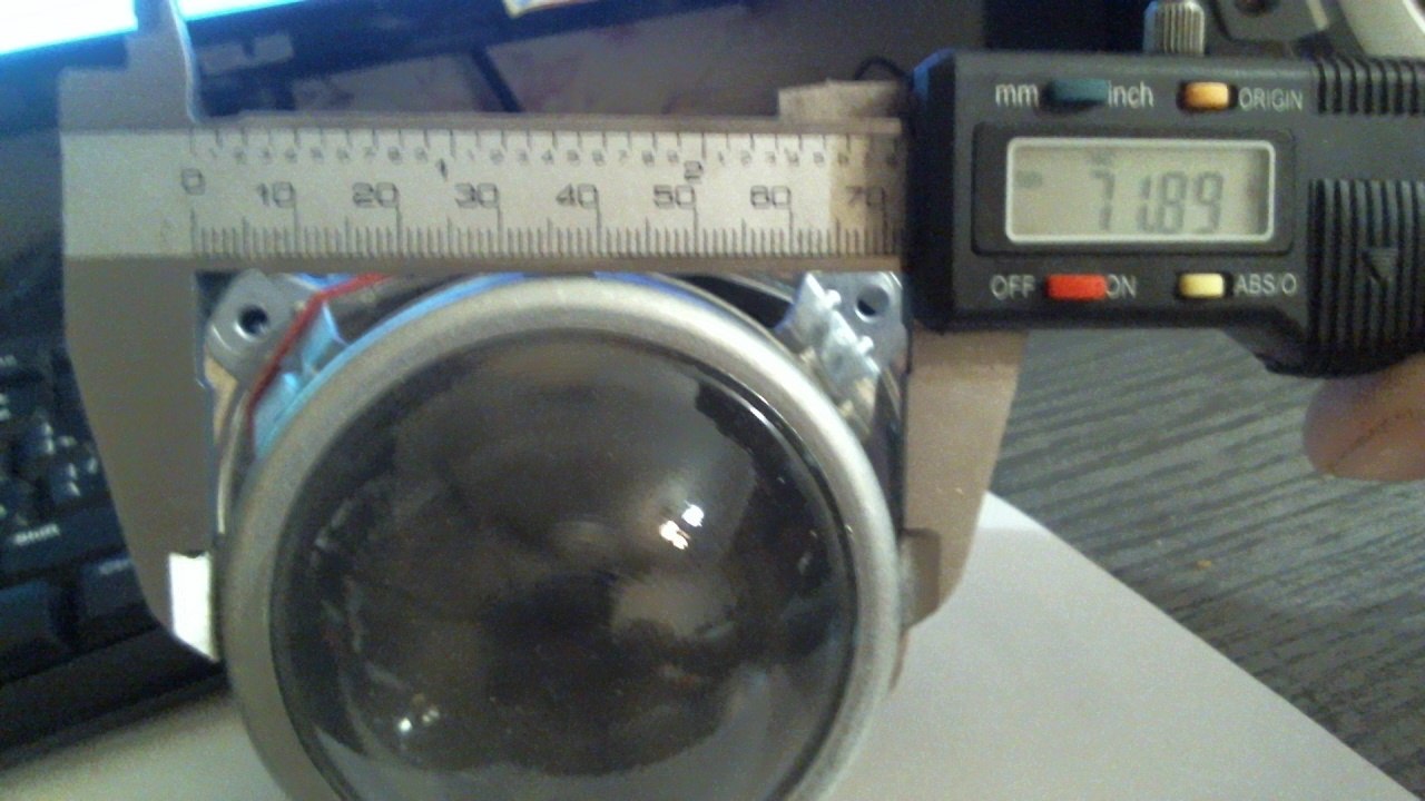

    Теперь замерим модуль по внешней части
    Снова миллиметры:
    Снова дюймы:
    Теперь видим что по внешней части модуль по диаметру очень близок (погрешности) к 2.8", что в свою очередь позволяет сделать вывод - данные модули не 2.5" (разжевано для очень упертого товарища с ником me4enosets).
