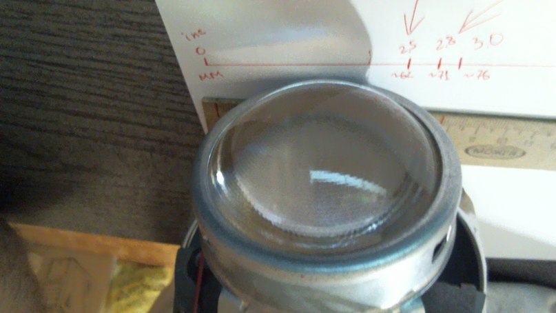

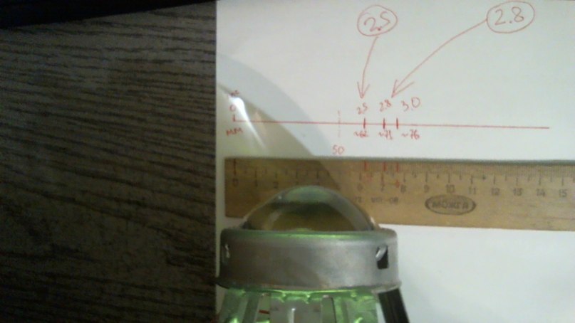

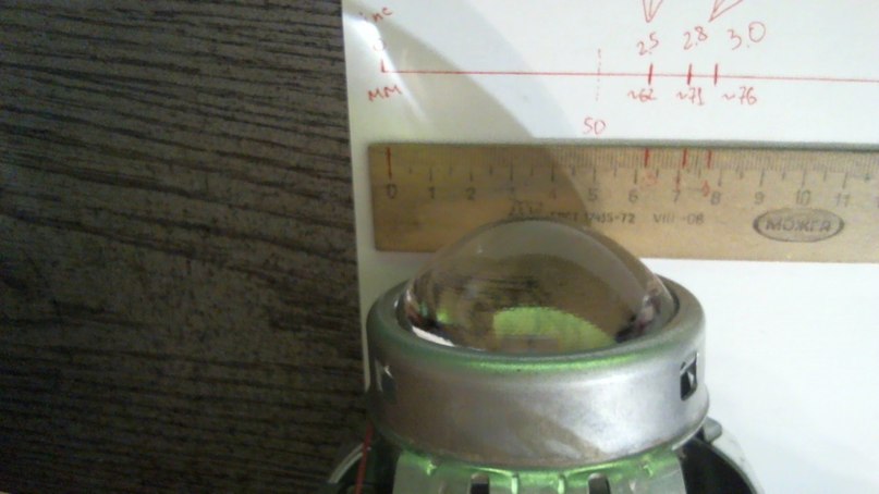

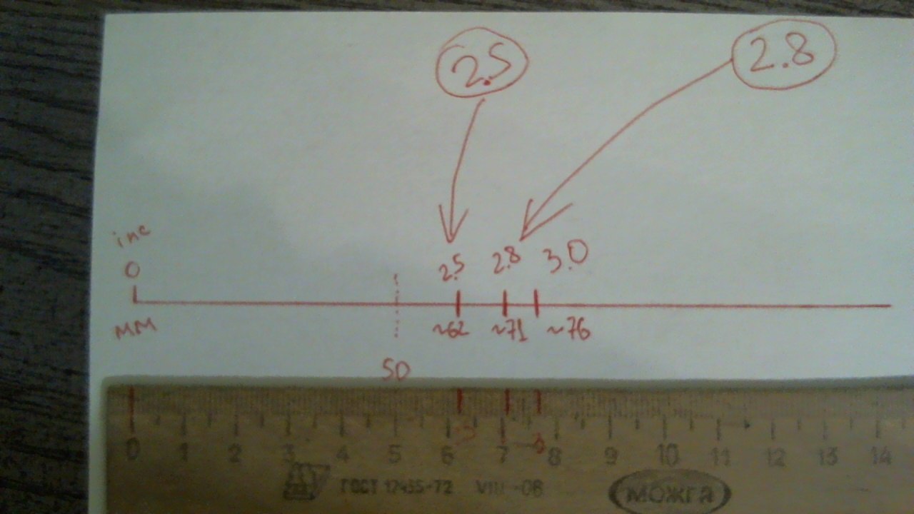

  17. Ramis
    Ramis Завсегдатай
    16 окт 2012
    979
    А6
    ты все не угомонишься никак:)
    да выложу я тебе твои фотки) нет у меня сейчас под рукой 2.5' модулей, но за то есть мои старые 2.8
  18. Ramis
    Ramis Завсегдатай
    16 окт 2012
    979
    А6
    #398 Ramis, 15 янв 2015
    по многочисленным просьбам...
    Общий вид:
    Инструмент что был под рукой:
    Собственно измерение:
    Прошу более не путать форумчан.
