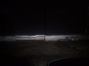

    вот фото фар а6 аллроад с линзами Хелла 3 зеркалка,
    это товарищ сам ставил, фары не отрегулированы
    вот так будут светить Хелла - зеркалка.

    я так понимаю левая фара с Хэлла 3,а правая родная?как то чесно скажу не впечатлила меня Хэлла 3 в конкретно данном случае :shock:

    А лампа то тут при чем при формировании СТГ?в этом учавствует шторка и линза,а если линзованный модуль допускает установку ламп разного стандарта(d2s,d3s),то СТГ будет одинаковой,разница будет в световой заливке.
    Я просто глядя на фото не понимаю смысла установки Хэлла 3,ведь правая с родным модулем светит не хуже,я бы в данном конкретном случае,лучше глянул штатный модуль на предмет наличия налета на линзе и отражателе,т.к. если он (налет) будет присутствовать,то при его удалении свет родного модуля думаю будет лучше чем представленный модуль второй фары,повторюсь мое мнение только о данных фарах представленных на фото.

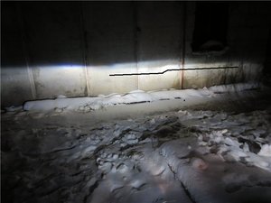

    вот Ramis выкладывал фото установленных им Хэлла 3
    6coeXNt168w.jpg я выделил СТГ левой фары,она идентична правой
    а вот фото allcooper
    0843bde189c2.jpg так же выделил СТГ левой фары и...
    0843bde189c22.jpg СТГ правой
    если бы в правой фаре стоял модуль Хэлла 3,то СТГ должна была бы выглядеть вот так
    но выглядит она(СТГ) как у штатного модуля и даже гавённой Китайской лампой такого изменения геометрии СТГ не добиться :nod:,она будет размытой или чёткой до рези в глазах,но геометрия не изменится.

    а ничего что на фото Ramisа Хэлла 3 в левой фаре на ПРЯМОЙ СТЕНЕ светит аналогично левой фаре с фото allcooperа?ты просто почему то не хочешь признать действительность,

  15. allcooper
    allcooper Живу я здесь
    22 авг 2010
    2.985
    Audi Q3 2.0 170л.с
    #355 allcooper, 21 ноя 2014
    Линзы стоят одинаковые, Хелла 3!!! СТГ правой фары просто сливается с пучком от левой фары, а если подъехать к стене поближе, то будет всё чётко видно.
    п.с.
    возможно тут ещё нужна регулировка фар по горизонтали.

  18. alexson.75
    alexson.75 Старожил
    16 дек 2010
    14.365
    A6/C5 03г.2.4Q Avant,АКПП
    не вопрос,извиняюсь был не прав,но у меня тем не менее остался вопрос,почему у правой и левой фар разная граница СТГ(цвет)? ведь слияние потоков правой и левой фар тут роли не играет.

    #359 alexson.75, 21 ноя 2014
    это 100%?потому что СТГ все таки видится разная
    я ведь так понимаю это фото приятеля,фото отрегулированных фар случаем нет?
  20. allcooper
    22 авг 2010
    2.985
    Audi Q3 2.0 170л.с
    нее, нету.
