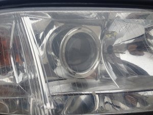

    Вот фары с матовой хеллой 2
    Не пойму я вашего маньячного запила маски... Зачем??

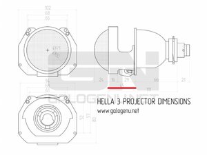

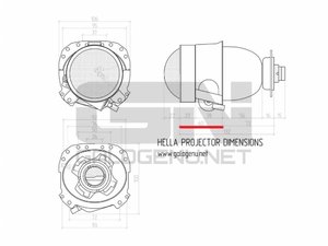

    если моно модуль который я вынул из фары схож с размерами модуля Hella 2,
    получается что у меня, Hella 3 встанет так-же глубоко, как на фото AlexShal78 из поста 252.
    как, в аналогичной маске, у автора Hella 3 встала заподлицо?

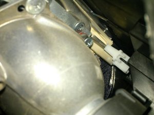

    Го назад тоже занимался заменой модулей,на одной фаре были крепежи поломаны и стекло уставшее,купил на ебее хелу галоген разобрал а там модуль просто саморезами прикручен без всяких резиновых подушек на шпильке,по крутил свои модули(хелла классик 2)так же саморезами и стг в идеале оказалась
  18. me4enosets
    me4enosets сермяжная правда
    7 ноя 2009
    6.522
    А4Q 2.0Т, А6Q 3.2
    Шах и мат, товарищи.

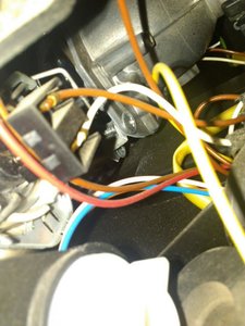

  19. me4enosets
    7 ноя 2009
    6.522
    А4Q 2.0Т, А6Q 3.2
    Плохо видно, но смысл понятен
