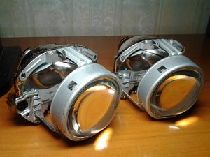

    вот такую линзу ставил?

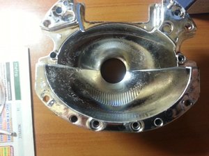

    все абсолютно верно зеркалки на С5 рестайл никогда не было,взамен родного модуля болт-он встает Хэлла2 классик,которая бывает в двух исполнениях матовая и зеркалка,да и на счет понятия болт-он он тоже прав это когда старый модуль снял и на его место ставишь другой без каких бы то ни было подпиливаний,кронштейнов и прочей лабуды,буду за компом не поленюсь найду тему где клубень отписывался о том какие модули стоят в оригинале и аналогом которых выступает Хэлла 2 классик.
    вот би-ксеноновые модули которые стоят в оригинале рестайла
    вот их матовый отражатель,зеркальный выглядит иначе
