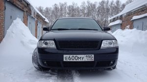

    Вот фары с зеркальной хеллой 3, ничего не пилил. Все встало как родное)
    По ссылке фото в нормальном размере
    http://www.drive2.ru/r/audi/634077/

    Ну вы маньяки.... После таких процедур фары замотаешься мыть))
    Вся прелесть зеркалки - установка без разборки фар. На счет дорестайла 97-99 года конечно маска не даст. А вот 99-01 годы маска прям что надо))

    вот тут вот не надо!!!!
    ставил тут на днях в фары а6с5 зеркалку, не встаёт она по правильному, там в трех местах замучаешься стачивать пластик блэнды.

    У меня наверное фары неправильные, или зеркалка незеркальная...
    Написать нынешнему владельцу моей А6 в личку, чтоб выложил фото внутренностей???
    Я же фото привел выше! Видно большую линзу! Надо сфоткать стык стекла и корпуса, чтобы доказать заводскую сборку??
    Как тогда я пилил что то в фаре через заднюю крышку???

    Еще раз повторю!!!
    Фары 99-01 года ( они разные с 97-99!!!!!) + хелла3 зеркалка = вери гуд.
    Точно так же с матовой хеллой. Остальное я не ставил. Но скажу точно, бош через заднюю крышку не влезет.
