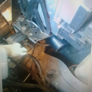

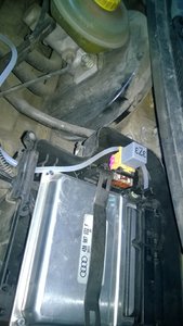

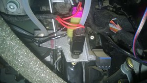

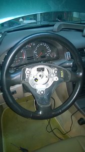

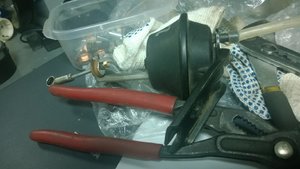

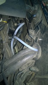

Фотоотчет. Установка круиз-контроль мех. педаль. A6 C5 акпп.
Тема в разделе "4B C5", создана пользователем soleks100, 17 дек 2015.
  1. soleks100
    soleks100 Завсегдатай
    18 янв 2009
    926
    A6/C5q alf/gbo/dev
    #1 soleks100, 17 дек 2015

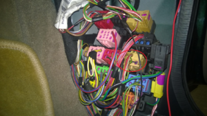

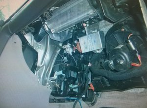

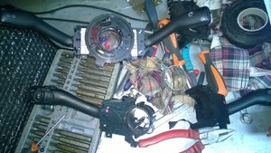

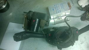

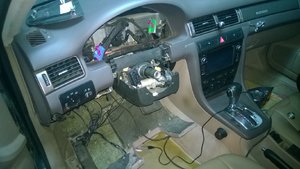

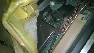

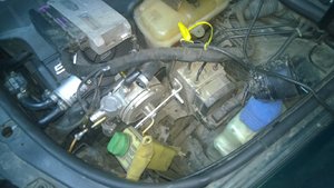

    1. Блок управления 4B0907305.
    2. Разъем блока управления 443972523A
    3. Переключатель подрулевой с круизом 8L0953513J+разъем
    4. Вакуумный насос 4B0907325+(кронштейн 8D0907341)
    5. Клапан вакуумной системы 811907343B+(пружинный зажим 8D0721673)
    6. Исполнительный элемент 8A0907327+(тяга 078907415C)+(кронштейн 078907347H)
      253,1 КБ
      1.938
      288,7 КБ
      2.003
      332,4 КБ
      1.867
      331,3 КБ
      1.866
      309,4 КБ
      1.848
      1 МБ
      1.886
      299,5 КБ
      1.846
      340,6 КБ
      1.855
      378,8 КБ
      1.893
      302,3 КБ
      1.865
      521,9 КБ
      1.866
      2 МБ
      1.890
      335,8 КБ
      1.967

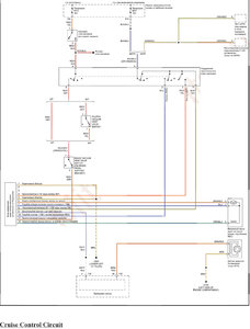

      302,1 КБ
      1.837

    Allroad 2.7 Bel Акпп была А6/С5 2,4 98г.мкпп
    Выше уже дали ссылку. Себе проводку собирал по схеме (страница 8, пост 147). Всё заработало со второго раза, т.к. в некоторых местах неправильно подключил провода.
