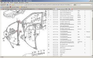

    это как?? можешь из топика фото выбрать и обвести её красным цветом, а так же объяснить как регулировать!Ё

    На картинке обведены места крепления направляющей стеклоподъемника.
    Она (направляющая может двигаться в горизонтальной плоскости. Так вот ослабляешь эти крепления и загоняешь стекло вверх, после чего верхний затягиваешь. Опускаешь стекло вниз и затягиваешь 2 других. Проверяешь как катается стекло если плохо то повторяешь процедуру. Я так думаю что смысл этого действия понятен?

    80/b4 1.8 92
    спасибо попробую! завтра отпишусь, что получилось из этого!
