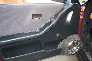

  2. ИгорьК
    ИгорьК Новичок
    1 апр 2007
    26
    audi 80/B3 1.8 89г.
    Ответ: Фотоотчет. Установка ЭСП на 80-ку.
    а если поставить кнопки не на тоннель, а на это место? (обведено красным )

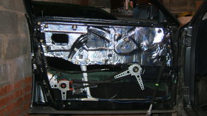

  3. isaev
    isaev Старожил
    23 янв 2007
    5.892
    Были ABT, АМB. ФФ3
    Была мысль, но отказался из-за невозможности открывания окна пассажиром. А если ставить по одной кнопке в дверь, то как открывать пассажирское окно ?
    Две в водительскую и одну в пассажирскую тоже что-то не то. Идеал в родные кнопки ставить.

  5. isaev
    isaev Старожил
    23 янв 2007
    5.892
    Были ABT, АМB. ФФ3
    Насколько я знаю панели с кнопками просто так не поставить. Нужно менять обшивку двери полностью. Я именно поэтому отказался от идеи поставить родные ЭСП, т.к. нужно найти и купить обшивку двери под ЭСП и что-бы цвет подошел + автоматом попадаешь на электрозеркала. Выйдет в разы дороже. (ИМХО).

  8. ИгорьК
    ИгорьК Новичок
    1 апр 2007
    26
    audi 80/B3 1.8 89г.
    а я всё-таки решился поставить в обозначенные места. Завтра планирую начать. Для этого были приобретены две кнопки от калины, они хоть и похожи на десятошные, но по высоте меньше. одно плохо: цвет подсветки, как и у всех ТАЗов - зелёный, а интерьер портить не хочется, поэтому перепаял родные светодиоды на другие, близкие к оранжевому цвету. Как будет выглядеть на месте, постараюсь не рассказывать, а выложить фотки.

  17. isaev
    isaev Старожил
    23 янв 2007
    5.892
    Были ABT, АМB. ФФ3
    Меня в них все устраивает, работают нормально. Конечно оригинал лучше, но купить полный комплект и проблематично, и дорого.

  19. hardstep
    hardstep Живу я здесь
    22 окт 2003
    1.127
    Audi80 B4 Black 94
    я тоже ставил spal de luxe, но крепил немного по другому(фото). еще не понравилось, что придется ставить слишком толстую заглушку, которая как раз рядом с коленкой, которая каждый раз будет пинать эту заглушку, поэтому. подложил под конструкцию с родно шестеренкой(она крепится 3-мя болтами к средней части двери) с внутренней стороны, толстые гайки и шестеренку из комплекта spal(которая ставится между родной шестеренкой и электроприводом зеркал) сточил сильно. в результате добился того, что использовал самую тонкую заглушку. смотрится на порядок эстетичней. кнопки купил обычные, не помню какие, но перепаял в них светодиод на красный вместо зеленого и поставил на центральную консоль рядом с ручником. мне так удобней и не желания ставить родные кнопки в дверь. еще поставил доводчик стекол. в итоге через год пользования правое стекло очень медленно поднимается, но само, помогать не надо. думаю о родных моторах.
