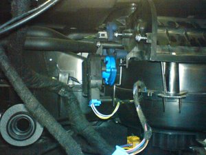

    Электроприводы климат-контроля доступны при снятом бардачке. Поэтому опущу процедуру снятия бардачка, как несложную и уже описанную на форуме. 6 болтов выкрученных головкой на 10 и бардачок вместе с CD-ченджером, мешавшим открутить последний болт, отправляется в багажник.

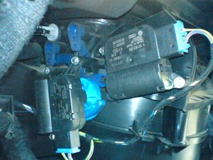

    Надо сказать, что все электроприводы, увиденные мною в забардачковом пространстве по сути оказались одинаковые, а по факту различались только типом насадки, приводящей в действие ту или иную заслонку.
    Несложным путем запуска Output Test'ов в VCDS при снятом бардачке был выявлен виновник ошибки.
    Вот он, на фото, правый из двух:

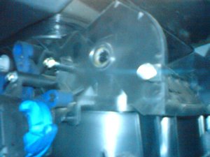

    А вот и закрытая напрочь заслонка, из-за которой салонный воздух не всасывался при включенном режиме рециркуляции:

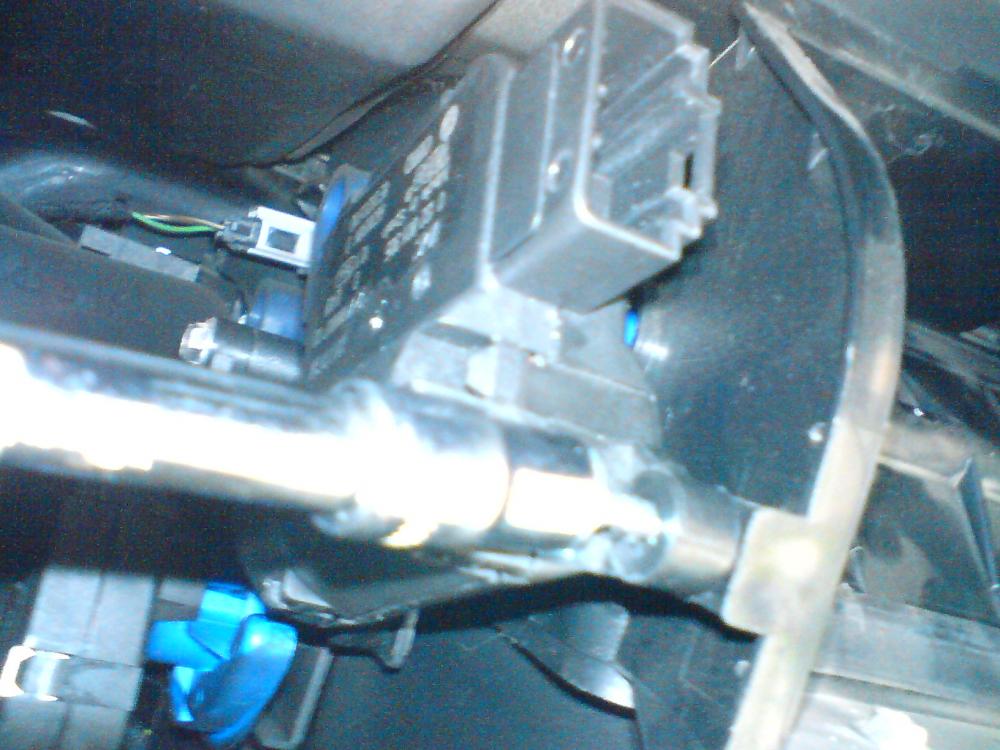

    Привод держится на 2 болтах под головку на 6мм. Откручивается легко и также легко достается из гнезда.

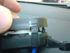

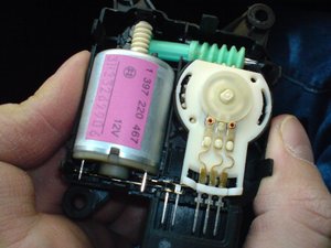

    Разбирается он легко - штук 6 маленьких пластмассовых защелок отжимаются отверткой, пластмассовая крышка снимается и вот он какой внутри. Просто до безобразия:
    Внутри моторчик приводящий в действие всю конструкцию, редуктор передающий вращение на шток и потенциометр служащий для измерения ЭБУ угла поворота штока и инициации команды остановки моторчика.
    На моторчик подал 12 вольт - крутит. А мог бы не крутить. Если бы не крутил - Чип и Дип в помощь, там таких моторов валом.
    Омметр подсоединил к потенциометру и покрутил шток - сопротивление изменяется плавно, без скачков, значит резисторная дорожка в порядке, не протерта до дыр. Значит все в порядке, иначе было бы хуже - отдельно таких потенциометров не найти в продаже, пришлось бы мудрить что-нибудь.
    Повращал редуктор - все вращается как надо.
    Вывод - должно быть электропривод заклинил и после подобной переборки должен заработать.
    И точно. Собранный электропривод, подключенный к разъему теперь жужжит и вращает штоком туда-сюда при проведение Output Test.
