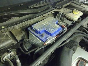

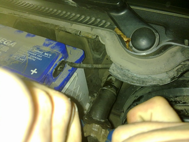

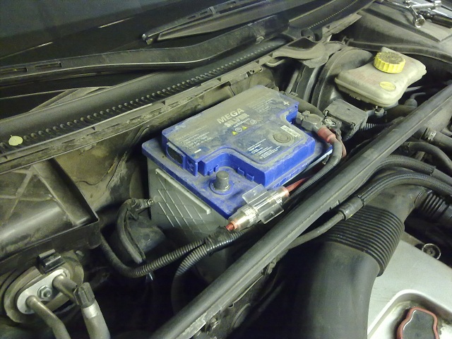

    Шаг 2 Снимаем -(ую) клему с аккумулятора:
    http://www.audi-club.ru/forum/attachment.php?attachmentid=198477&stc=1&d=1288109223

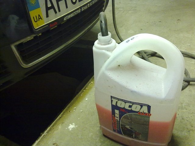

    Шаг 3 Весьма интересный, решили слить антифриз весьма оригинальным способом, под машину лезть было впадлу, защиту разбирать лишняя морока, скажем НЕТ!!! Поэтому решили так, снимаем патрубки с бачка ОЖ. Аккуратно машина должна остыть, а то будет больно....
    http://www.audi-club.ru/forum/attachment.php?attachmentid=198478&stc=1&d=1288109717

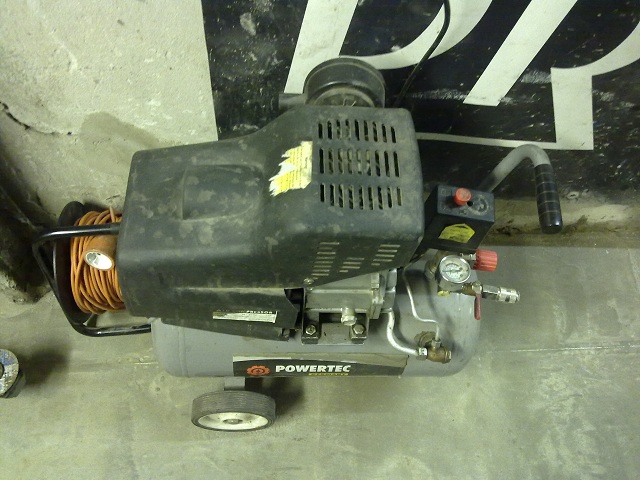

    Затем берем компрессор, благо у друга был....
    http://www.audi-club.ru/forum/attachment.php?attachmentid=198479&stc=1&d=1288109806
    У кого нет, можно взять насос, но помоему все таки нереально тяжело будет...

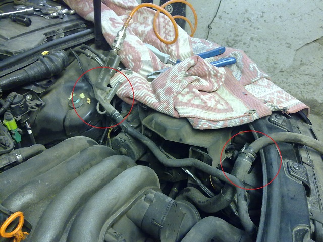

    После продувания компрессормо получилось так...
    http://www.audi-club.ru/forum/attachment.php?attachmentid=198487&stc=1&d=1288110247

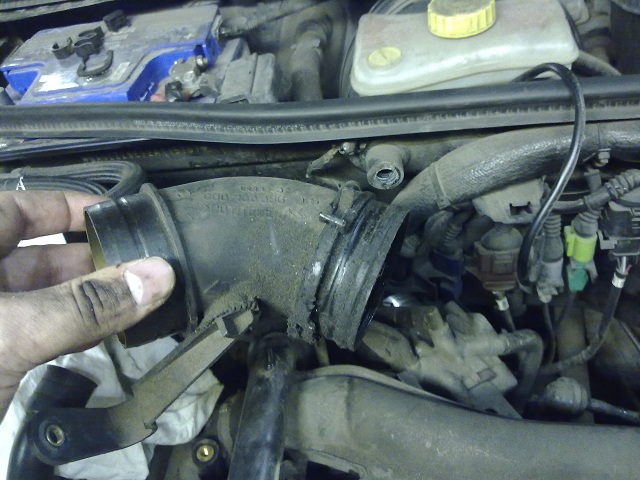

    Далее снимаем трубку воздуховода идущую от фильтра на ВКГ и на дросельную заслонку, фото нет, так как руки были все в антифризе, да там в принципе нечего фотографировать, зажимы сжимаем, трубку с фильтра выняли, вынимаем клапан ВКГ. За переборкой нажимаем на бока патрубка идущего снизу, и вынимаем оттуда очередную часть воздуховода, и последняя часть это извлечение воздуховода дроссельной заслонки.
    http://www.audi-club.ru/forum/attachment.php?attachmentid=198489&stc=1&d=1288110552
    Все, у меня, грязное очень, позже вымоеться...

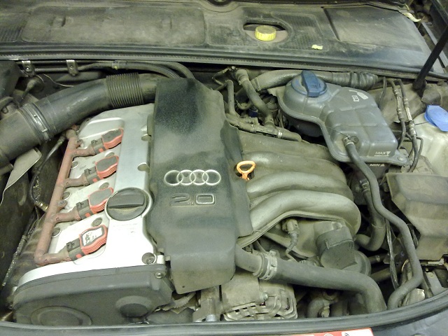

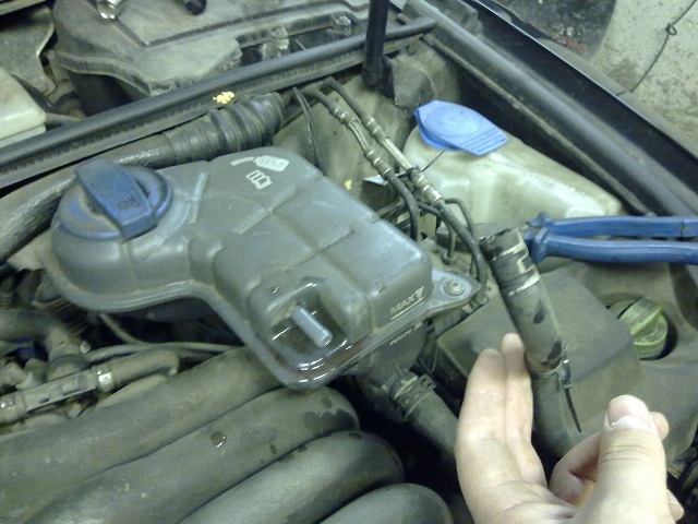

    Далее снимаем верхнюю трубку ОЖ, вывинтив 2 винта, я точнее её не снимал, отсоеденил только патрубок который ближе к радиатору и снизу, который посередине коллектора, крайний не стали снимать, так как на место птом бы его, наверно не вставили бы. Следом идет рампа форсунок, там все просто, отсоеденяем датчик положения коленчатого вала, выкручиваем еще 2 винта, вынимаем ее и ложим рядом, в чистенькую тряпочку.

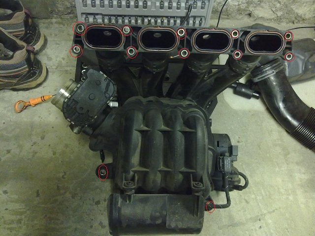

    И опять нет фото важного момента, откручивает впускной коллектор, на след фото, красненьким выделены места, там короче болтики надо выкрутить, и коллектор тянем вверх. Вот он родненький...
    http://www.audi-club.ru/forum/attachment.php?attachmentid=198490&stc=1&d=1288110896

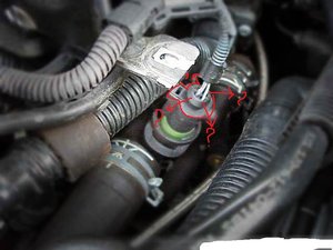

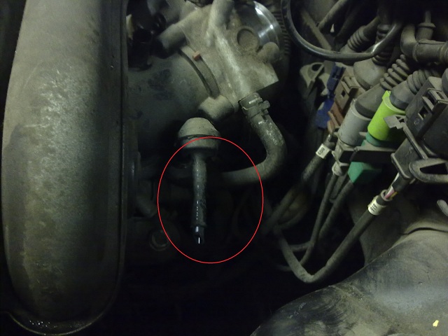

    Важный момент, справа от дроссельной заслонки, идут маленькие трубочки, вакуум какой то, наверно, точно незнаю. Не пытайтесь их отсоеденить от коллектора, они снимаються вместе с ним. А то получиться вот такая загогулина...
    http://www.audi-club.ru/forum/attachment.php?attachmentid=198491&stc=1&d=1288111186
    Короче мы сломали их. Пришлось, там такую городуху городить, что стыдно фото вылаживать, короче пережил. Едем дальше.

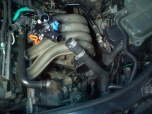

    Сняли коллектор, кто че сломал, на двигле тряпочками позатыкали отверстия, чтоб пыль не попала. И о чудо вот, этот злополучный термостат
    http://www.audi-club.ru/forum/attachment.php?attachmentid=198492&stc=1&d=1288111379

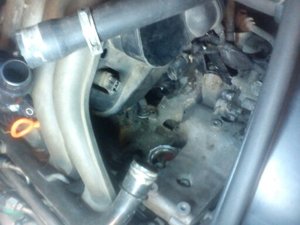

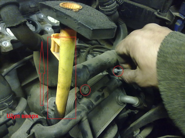

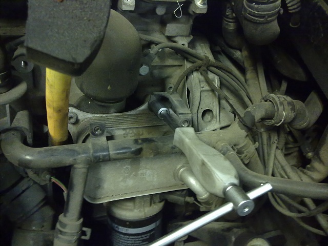

    Выкручиваем винтики нижней трубки ОЖ, Кстати щуп при отсоеденении термоса будет мешать, его тянем ВВЕРХ И ТОЛЬКО ВВЕРХ. Я же олень его начал крутить, потому что в Долбаной Эльзе так написано, в итоге кусок корпуса щупа, отломился. Короче, выкрутит трубку, вынули щуп, отсоеденили дачтик на термосе, и выкрутили болт трубки кторая входит в термостат. Простите что так скуден на фото, но руки грязные, невозможно было держать белй телефон.
    http://www.audi-club.ru/forum/attachment.php?attachmentid=198493&stc=1&d=1288112186

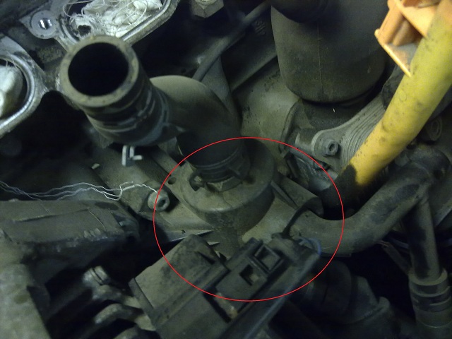

    А да еще один болт на трубке ОЖ держиться на масляном радиаторе или как то так...
    http://www.audi-club.ru/forum/attachment.php?attachmentid=198497&stc=1&d=1288112309

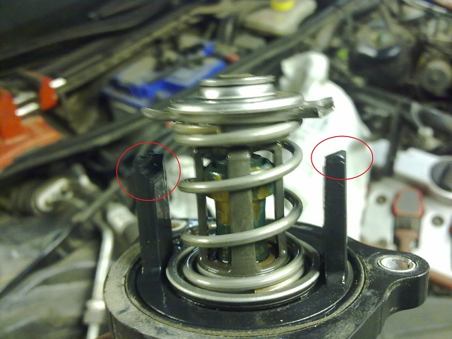

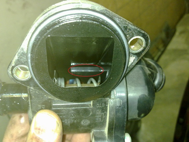

    Короче вынули термостат. И не зря... смотрим... что с ним? А он в корпусе болтаеться, как вялый в трусах. А там ножки отломаны
    http://www.audi-club.ru/forum/attachment.php?attachmentid=198502&stc=1&d=1288112426
    А мы его разберем, чтоб точно узнать из-за него же у нас машинка мерзла или нет, разбираем... и о ужас....
    http://www.audi-club.ru/forum/attachment.php?attachmentid=198503&stc=1&d=1288112504
    Они все таки отломлены, как не отказывался в это верить, но так и есть пружина разжата, машина на холождную себя еще больше охлаждает. Ну да ладно не беда, поставили новый. Сборка вся, как обычно происходит в обратном порядке.
    Пришло время заливать тосольчик обратно, благо бачок отркучен. Ну как заливать все знают, кто не знает я находил на форуме кучу инфы. Но все таки один ньюансик есть, как обычно отркручиваем, на верхней трубке ОЖ вентиляционный болтик, бачок поднимаем на сантимов 10-15, и льем, льем пока не польеться из этого отверстия, его завинчиваем. На этом многие и заканчивают, забив на небольшое количество воздуха которое осталось все таки, но нам это никчему, справа от аккумулятора, находяться 2 резиновых патрубка, верхний с маленькой дырочкой, вот этот патрубок тянем(предварительно разжав на нем хомут), не весь, только чтоб дырочка оказалась на свежем воздухе, и опять льем жидкость в бачок, пока из этого отверстия не польетсья, его быстро загоняем и все...
    http://www.audi-club.ru/forum/attachment.php?attachmentid=198504&stc=1&d=1288113247
