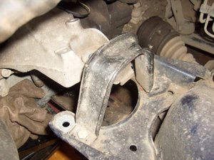

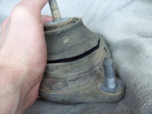

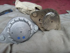

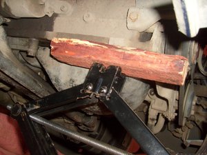

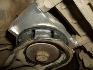

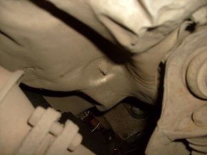

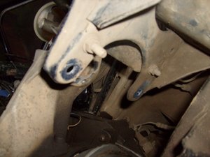

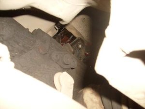

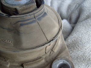

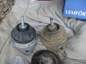

    Итак, сегодня были поменяны 3 из 4 подушек.
    Начали с правой двигательной. Для лучшего доступа к гайке, крепящей лапу двигателя к опоре, была снята кастрюля воздушного фильтра. Ослабляем эту самую гайку (на 17 вроде). Еще ослабляем две гайки (на 15) крепления самой подушки к лонжерону - это делается из-под машины. Немного домкратим двигатель за краешек блока (на фотке видно). Откручиваем совсем из-под капота гайку опоры. Продолжаем ослаблять гайки снизу, домкратом надо добиться того чтобы двигатель остался на месте, а подушка стала свободно болтаться. Сильно высоко домкратить смысла нет, резиновый грибок передней опоры упрется в верхнюю грань ограничителя, и другие опоры выберут зазор, и потянут за собой всю машину. Откручиваем гайки совсем, подушка упадет вниз. Смотрим ради интереса ее состояние: опора возможно уже стояла неоригинальная (вроде тоже Лемф-р, хотя фиг знает, колечки есть, номер оригинальный тоже. на купленном Лемф-ре все точно также, кроме запиленных колечек), есть намек на трещины. Читал что правая опора изнашивается быстрее, т.к. на нее больше нагрузка (не знаю насколько это правда...). Ставим новую, заворачиваем и затягиваем гайки из-под машины. заворачиваем, но пока не затягиваем гайку из-под капота. Пока потому, что в лапе есть паз, и тянуть как я понял надо уже без домкрата и покачав двигатель. Поскольку еще менять левую подушку, пока не затягиваем. фотки ниже.

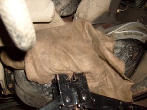

    Все аналогично, кроме того что две гайки на 15, крепящие саму опору к лонжерону, расположены не снизу лонжерона под машиной, а сверху, под капотом. Домкратим движку на этот раз за кронштейн ГУРа. Это завернут в тряпку замок от гаража, ну очень хорошо подошел!:D

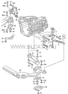

    и наконец левая подушка коробки...

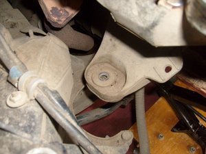

    Машину - на пеньки, срываем болт на 19 (номер 5 на картинке) и два болта с внутренним шестигранником (вроде на 6 или 7) номер 6. Домкратим коробку за самую нижнюю точку (фотки нет, но на месте понятно будет). Отварачиваем полностью болты, лапа 3 немного пойдет вниз и тем самым даст место чтобы вытащить подушку коробки. Нюанс в том, что кронштейн номер 4 пружинит и не дает выпасть подушке. Откручивать его не хотелось, пришлось немного отжать трубой, вставленной прямо из подкапотного пространства.

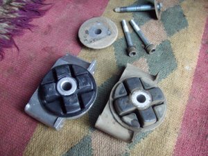

    Обратите внимание на фотку, на старой металлическая поверхность и резина вокруг нее на одном уровне, на новой - как бы бугорки. Засчет этого новая подушка несколько выше.
    Ставим новую подушку, сначала слегка закручиваем болт номер 5, чтобы отцентрировать опору и проставку между ней и кузовом (номер 2, на фотке - похожа на большую шайбу). Потом из-за того что новая опора выше, не стали совпадать отверстия боковых болтов и опять же пружинила и мешала лапа номер 3. Снова в помощь длинная труба, и еще пришлось манипулировать домкратом, чтобы вес коробки сам продавил опору до совпадения отверстий. Затягиваем оба боковых болта, убираем домкрат, затягиваем болт номер 5.

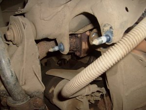

    Левой подушки НЕТ! лазал и из-под капота, и снизу, нет левой подушки у коробки! Зря подушечку приобрел...
    Так что бочководы с аналогичным моему двигателем и другими 4цилиндровыми (про 5 не знаю), имейте ввиду, что бывают механические КПП и с одной и с двумя опорами.
    Прокатился, впечатления супер! Двигатель работает мягче, вибраций в салоне нет, даже кажется что подвеска мягче отрабатывать ямы стала. Передачи переключаются 2мя пальцами! :to4niak:

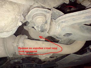

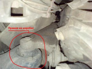

    В догонку фотка новой левой подушечки коробки, и места где по идее должна стоять правая. И фотки с машины где эта подушка есть (спасибо Лёхану). Вот еще ссылка на тему количества опор http://www.audi-club.ru/forum/showthread.php?t=113819
