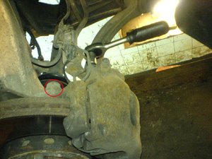

    Интересно как Мише удалось выкрутить болты от рамки? У меня он намертво сидит и не хочет выкручиваться. :(
