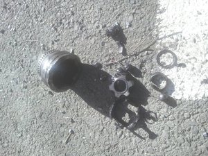

    Короче разбил шрус, начал с радостью вставлять новый, не тут то было, выбил чтобы глянуть -погнул кольцо, покоцал шлецы на вале..

    Хотел пройтись по белу свету найти напильник мелкий- шлецы проточить, а так почесал затылок, если они загнулись- значит металл мягкий, взял отвёртку с молотком простучал и выбил каналы, стисал ими же выступы, взял нулевое кольцо, благо было два осталось с прошлого раза(стремаался его ставить оно овальное) и вставил относительно легким ударом. Т.е. до удара надавил одной рукой шрус а второй вдавил кольцо с двух сторон т.к. овал, а потом уже молоток.
    Свершилось чудо- шрус встал на место.
