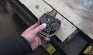

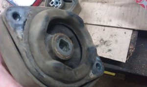

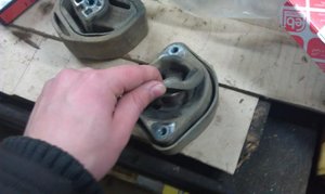

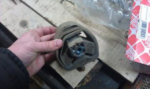

    В общем замена ШРУСа откладывается, были обнаружены повреждения подушек КПП после замены стук вроде бы пропал.
