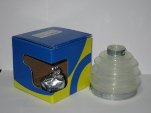

    Залез я вчера под машину ради интереса так сказать, точнее проверить пыльники наружних и внутренних ШРУСов. И увидел что правый пыльник лопнул и большая часть смазки оказалось наружи (пыльник стоял LABRO, проходил около года). Когда он лопнул я не знаю, он не хрустел, не скрипел, не стучал, короче не выдавал себя никак. Было принято решение менять все целиком, ибо лазить туда по несколько раз нет ни времени, ни желания. Был куплен комплект ШРУСа GKN-Spidan 22681 (у нас он стоит 2480 руб) и дополнительно приобретен силиконовый пыльник от Шевроле-Нивы(180 руб, я им больше доверяю с левой стороны ходит уже около 3 лет).

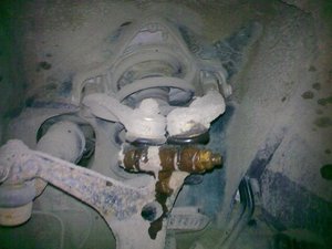

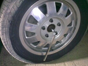

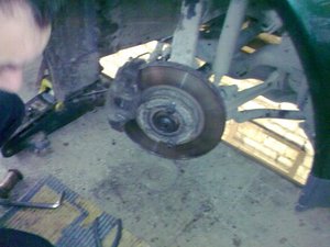

    Загоняем авто на яму и сворачиваем болт ступицы( шестигранник и труба).Домкратим, откручиваем и снимаем колесо. Выворачиваем болт ступицы до конца.

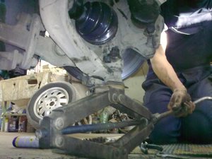

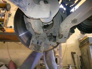

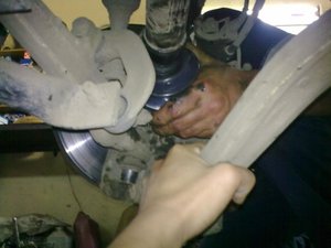

    Чтобы вытащить ШРУС нужно либо освободить из поворотного кулака верхние рычаги, но в моем случае он настолько приржавел ,что освободить его можно только с помощью нагрева), либо освободив два нижних рычага что было и сделано. Накидным ключом или с помощью головок окручиваем гайки и выбиваем рычаги из поворотного кулака.
    Поворачиваем руль влево до упора и высвобождаем ШРУС(место там хватает).

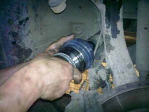

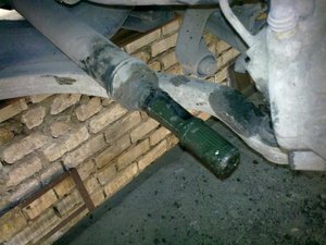

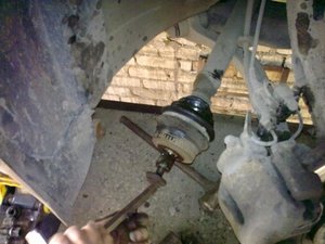

    Далее в ШРУС вкручиваем болт ступицы, чтобы он слез, с вала, помогая молотком.Снимаем остатки пыльника и чистим вал от грязи и смазки

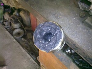

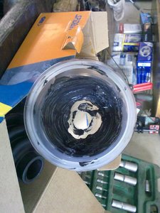

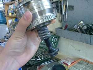

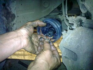

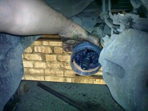

    Берем новый ШРУС и забиваем смазкой(той что идет в комплекте с ним), не забудьте вкрутить болт в ШРУС чтоб смазка не поперла с другого конца . Сначала по немногу выдавить на каждый шарик с верху далее забиваем смазку под шарики с низу и немного еще в центр, остатки забиваем в пыльник.
    Одеваем пыльник, опорную шайбу, пластиковое кольцо и стопорное кольцо(замком вверх) на вал.
