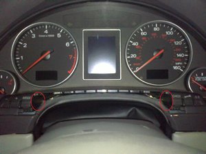

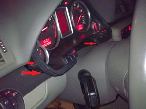

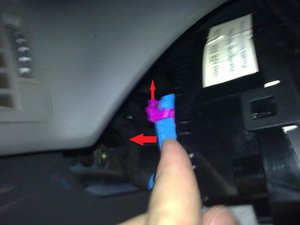

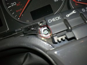

    В общем накрылся зуммер (который пищит при открытии дверей, при неисправностях, малом кол-ве жидкостей и т.д.), решил отдать приборку на восстановление товарищу, за одно и все зафиксировал (правда при сборке), может кому пригодится.
    Номера соответствуют номеру фото:

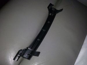

    1. вынимаем рамку, просто потянув ее на себя

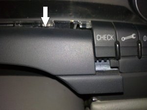

    2. -

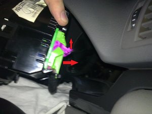

    3. -

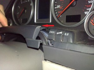

    4. -

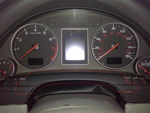

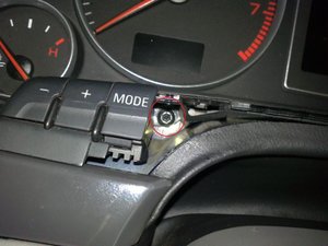

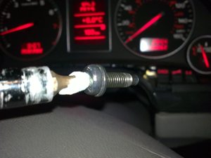

    5. с помощью звездочки выкручиваем два винта
    6. винт справа
    7. винт слева
    8. кстати при сборке я винт приклеил к жвездочке на жвачку (что было под рукой) можно использовать пластилин))), т.к. винты находятся в колодцах

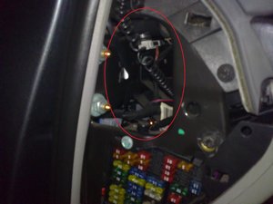

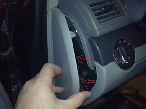

    9. открываем крышку предохранителей
    10. залезаем рукой через отверстие над предохранителями и выдавливаем панель
    11. выдавливаем панель

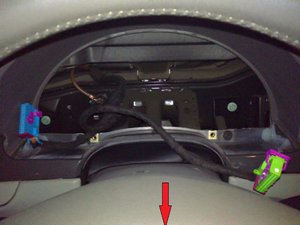

    12. отсоединяем сначала справа зеленую фишку (подняв фиксатор фишки)
    13. затем слева синюю фишку (фотографировал на телефон и фото 13 не оч. получилось)
    14. перед тем как извлечь панель, нужно рулевую колонку вынуть на себя и опустить в нижнее положение (кстати где-то читал, что нужно снимать руль, но я обошелся без снятия)

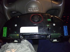

    15. вид панели сзади, где установлен динамик
