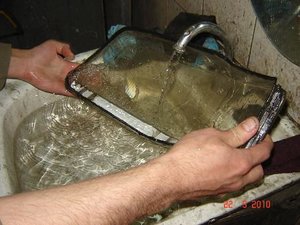

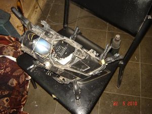

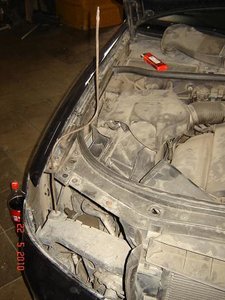

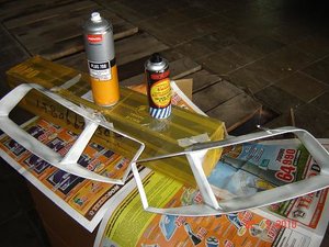

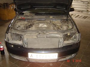

    1) Открываем капот, откручиваем 4 верхних крепежных болта.
    2) Далее с помощью удленителя откручиваем 2 нижних болта.
    3) Отключаем фишки от фар. Фары с легкостью выходят наружу.

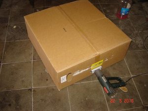

    4) Помещаем обе фары в печку.

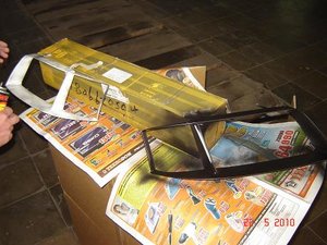

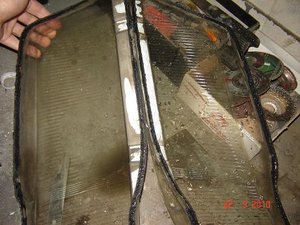

    5) Далее отсоединяем пластиковую поверхность фар, от самой фары.
    6) Вытаскиваем хромированную пластмаску с фар.
    7) Хорошенько моем пластик с внутренней стороны. Даем высохнуть, убераем разводы.
    8) НИ В КОЕМ СЛУЧАЕ НЕ ТРОГАТЬ СВЕТООТРАЖАТЕЛИ ВНУТРИ ФАРЫ !
    9) Зачищаем образивом то, что хотим красить. Даем высохнуть.
    10) Красим.
    11) Собираем фару в обратном порядке. Нагреваем феном.

    Надо под капотом помыть. Ну ООчень грязно.:icon_suicide:

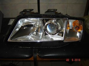

    На моем фото видно, как хром удален. Далее пройден слой шпаклевки в балончике и только потом черная матовая ТЕРМОСТОЙКАЯ краска.

    Не совсем понял вышесказанное. А именно:
    В какую печку помещаем, зачем, при какой температуре и на какое время.
    "отсоединяем пластиковую поверхность фар, от самой фары" ваще не понял:smile42:
    Чё за абразив, что после него нужно сушить:shock:
    И последнее, что нагреваем феном?

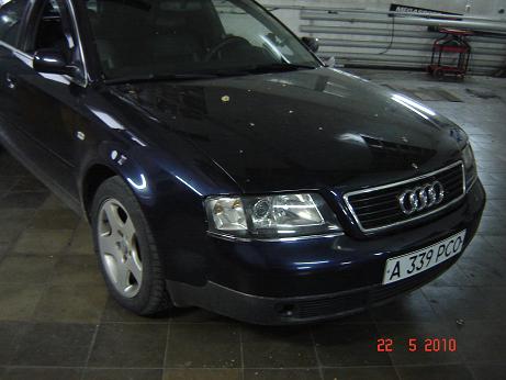

    Если чесно.... ЖЕСТЬ.... я бы так ни когда не сделал !!!!

    Молодец. Хорошо получилось

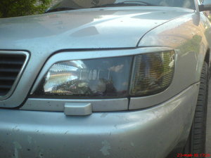

    Народ объясните , что именно хорошего? Вида нет ни какова!!!! за труды и фото +1 !!!
    Если делоть то хотя бы вот так, смотрится нормалько , но не не так как в данном посту... Фото из галереи Паши (biturbo-069) Вот тут смотрится классно!!!

    Сравните две фотки где лучше?

    На фото видно, картоновая коробка, в щель строительный фен на второе положение (всего 3 положения в данном фене).
    ну ёптель, там же пластиковые фары... вот расчелиняем фару на 2 половинки.
    зачистка пластмассы от хрома образивом.... (образив - это типа паралона с металлическим напылением. подойдет и мелкая наждачка) зачищаем все слегка смачиваем, что бы небыло глубоких царапин.
    даем высохнуть воде...... только потом, на сухую пластмассу наносим шпаклю.... даем высохнуть шпакле и потом красим в пару слоев.......

    не понравилось! до конца закрасить под линзой надо
