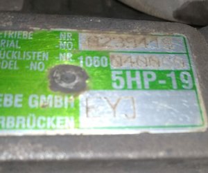

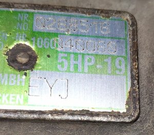

    Доброго дня, по памяти у тебя есть возможность или данные. Помоги узнать по номеру и коду АКПП какой саленойд стоит , переходные года
    Два урода с кодом АКПП EYJ
    Друзья просят масло махнуть клапана и помыть плиту . Не могу хорошим людям отказать.

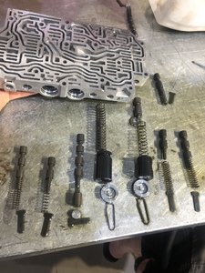

    И вот на этих 2 алюминиевых заглушках есть продавленности от стопоров, довольно сильные.
  16. Автоматный
    Автоматный Акппэшник
    31 окт 2011
    2.155
    Электрическая проблема на мой взгляд и не обязательно в коробке. Васей попристальней стоит присмотреться к различным показаниям
    На заглушках так у всех. Просто поверните в другое положение. Кстати на одной там стопор частенько ломает
