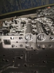

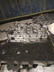

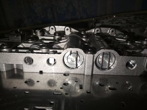

    Всем привет. Ничего не предвещало беды, переключалась плавно, не пиналась, пока в один прекрасный день акпп без каких-либо предпосылок встала в аварийный режим, а конкретнее переключает на третью, происходит пробуксовка, потом удар и авария. скидываю ошибку (17114, 17117 (неправильное передаточное отношение).3-ая, пробуксовка, удар, и опять авария.
    Решил начать с плиты (чтобы не снимать коробку). Снял левую часть плиты и увидел такую картину... лопнул штопор, дальше не стал пока разбирать, т.к. может быть причина в этом?
  17. rft
    rft Старожил
    22 янв 2007

    да, может, если плунжер вылез на пару мм

    да, плунжер немного вылез наружу, это видно даже по фото, к тому же резиновый сальник лопнул.
    подскажите, можно ли купить где-то эту скобу и сальники?

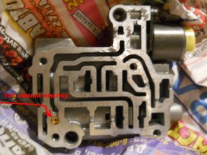

    подскажите, нашел на одном форуме информацию про этот жиклер, при разборке уже про него знал, но при снятии части плиты с желтым регулятором, у меня его не оказалось! (потерять я его точно не смог) Много форумов перечитал, но про этот жиклер ничего нигде не сказано... Он у всех есть и про него просто забывают писать, или все-таки я каким-то чудесным образом его потерял?
