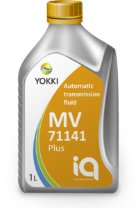

    кто нибудь пробовал такую? ATF-MV-71141Plus

    Техническая инфрмация:
    YOKKI ATF MV 71141 plus - трансмиссионное масло, рекомендуемое для АКПП автоматических коробок передач компании ZF серии 4HP и 5HP** установленные на автомобили VW, AUDI, SEAT, Skoda, BMW, , Citroen, Peugeot, Jaguar, Porsche, Mercedes Benz, Alfa-Romeo. Цвет Жёлтый Отвечает требованиям: ZF TE-ML 04D, 11B, 14B, 16L, 17C ZF Lifeguardfluid 5 (ZF No. S671 090 170) VOITH Turbo H55.633636 (H55.633638) увеличенный интервал замены Audi / VW Oil No. G 052162 A1 / A2 / A6 BMW Oil No. 8322 9407807 BMW Oil No. 8322 9407 765 Citroen Oil No. Z 000169756 Citroen Oil No AL-4 Jaguar Oil No. JLM 20238 Jaguar Oil No. JLM 21044 Mercedes Benz Oil No. A 0019892203 (236.11) Mercedes Benz MB 236.81 Peugeot Oil No. Z 000169756 Porsche Oil No. 999.917.547.00 Rolls Royce Oil No. PL 31493PA Mitsubishi ATF J-2 ** Список автоматических коробок передач компании ZF: 4HP20, 5HP18, 5HP19, 5HP19FL, 5HP19FLA ,5HP19HL , 5HP19HLA ,5HP24, 5HP24A , 5HP30
    Модели АКПП на которых применяется данная позиция:
    ZF5HP30,ZF5HP24,ZF5HP19(BMW),ZF5HP19(AUDI/VW),ZF5HP18,ZF4HP590,ZF4HP24A-AUDI,ZF4HP24,ZF4HP22,ZF4HP20,ZF4HP18Q-SAAB,ZF4HP18FLE/FLA-AUDI,ZF4HP18FL,ZF4HP16,ZF4HP14,ALL

    кто что думает?

    а чем "оригинал" от мобил не устраивает? есть смысл в экспериментах?? ))

    ценник гуманный 470-500 руппий
