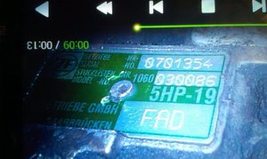

    Всем доброго времени суток. Такая беда у меня. AUDI A6 2002 г.в. коробка 5hp19 cо спорт режимом, двигатель AKE 2.5. Ставлю на D обороты до 2-х тысяч поднимаю сильный ( очень сильный удар) и начинает ехать и сразу же загораются P D R N 2 1 и все, коробра в аварийный режим перешла. Глушишь заводишь ставишь на типтроник удар сильный и поехали с ручным переключением), плюс удар при переключении с 4 на 5. Когда сбрасываешь скорость удар с 5 на 4, с 4 на 3 на 2 нормально а вот со 2 на 1 сильный удар. Кто чем может помочь и подсказать? Вот шильдик с коробки моей

    прикалываешься чтоли? :D
    круче может быть только: "привет,машина не заводиться,в чем может быть причина?"
    по шильдику коробки диагностику чтоли сделать? :shock:
    уж лучше кабель подкинь, да хоть ошибки расскажи...
    имхо, бублик почти умер, и сейчас добьет тебе всю коробку. хотя может у тебя после кап. ремонта коробки так стало? :eek:

    Не дописал)) шильдик к тому что бы вы мне подсказали какую прокладка плиты ставить и каким мануалом пользоваться. В каком то мануале увидел что бывает 2 вида прокладок 1060327069 и 1060327090. Собираюсь мыть плиту и менять регулятор давления. Вот собственно и все)
