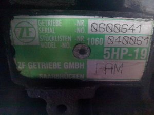

    Доброго времени суток, мужики! Выручайте, весь мозг сломал! К замене жижи в коробке решил приурочить помывку плиты и замену главного регулятора. Поделитесь каталогом, пожалуйста, на мой короб - если есть у кого. В этой теме выкладывали уже тыщу раз и каталоги и мануалы, но только моей коробки там нет (или смотрю не туда:shuffle:). Понимаю, что 2002 г.в., 2003 модельный и скорее всего регулятор жёлтый, но всё-таки хотелось уточнить. Коробас 5HP19FAM (1060 040 061), "один в один" как на фотке в предыдущем посте у земляка из Ростова (только серийный номер отличается). Заранее премного благодарен!

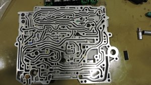

    Мужики кто знает все на своих местах? А то как будто двух шариков нет...
      97,4 КБ
      101

    Спасибо большое за информацию! То есть у тебя тоже FAM (1060 040 061)?! Номер прокладки гидроблока (та что бумажная большая) не подскажешь?! Заранее спасибо!
