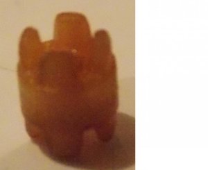

    Добрый день уважаемые форумчане.образовалась такая вот проблема,при разборке гидроблока выпала деталь,куда ее приладить не могу понять. может вы чем поможете(ауди а6 кватро 1999 год коробка ECD)
  8. sashka68
    sashka68 Завсегдатай
    17 дек 2012
    897
    там где главный регулятор(желтый или скорее всего у тебя черный сверху плиты один стоит) вот в этой части он расположен

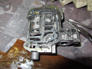

  9. sashka68
    17 дек 2012
    897
    смотри
      88,5 КБ
      174
  10. Лис007
    Лис007 Новичок
    1 июл 2015
    22
    Алтайский край
    А6 2.4 ALF, 1997
    спасибо)))
